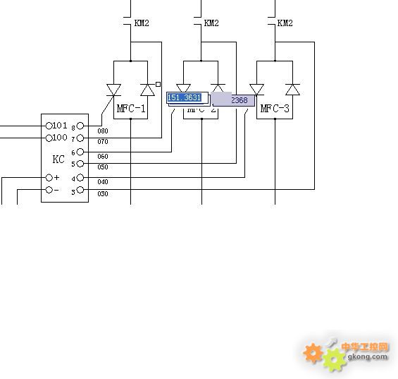

今天看到一图纸,上面控制加热器的,这个怎么玩的,求助解释一下,谢谢。

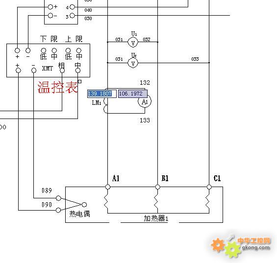

接上图

好像是温控表的输出,来控制可控硅的。

KC和MFC是一个电器元件吗?

KC应该是驱动板,MFC是可控硅。

KC正负我感觉是两根通讯线,没看到实物图只是猜测。

下图是温控仪的接线图,通过3个可控硅来控制3个接触器,3个接触器控制3个电阻丝加热,电阻丝为星接。
