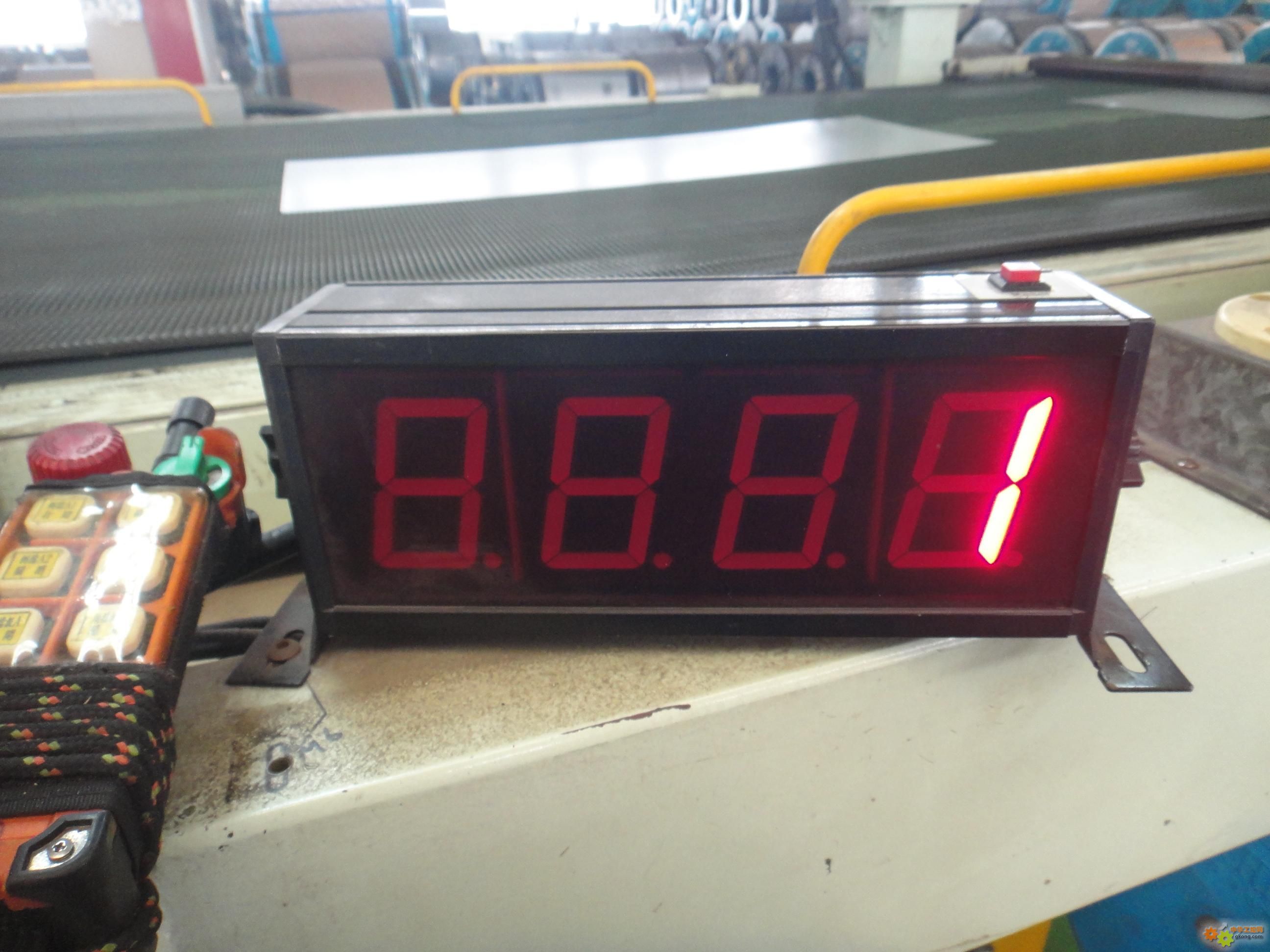

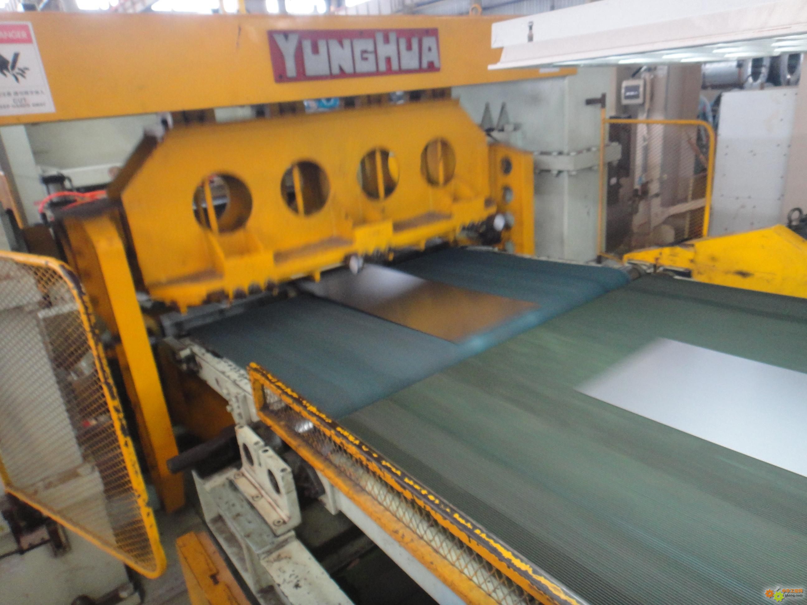

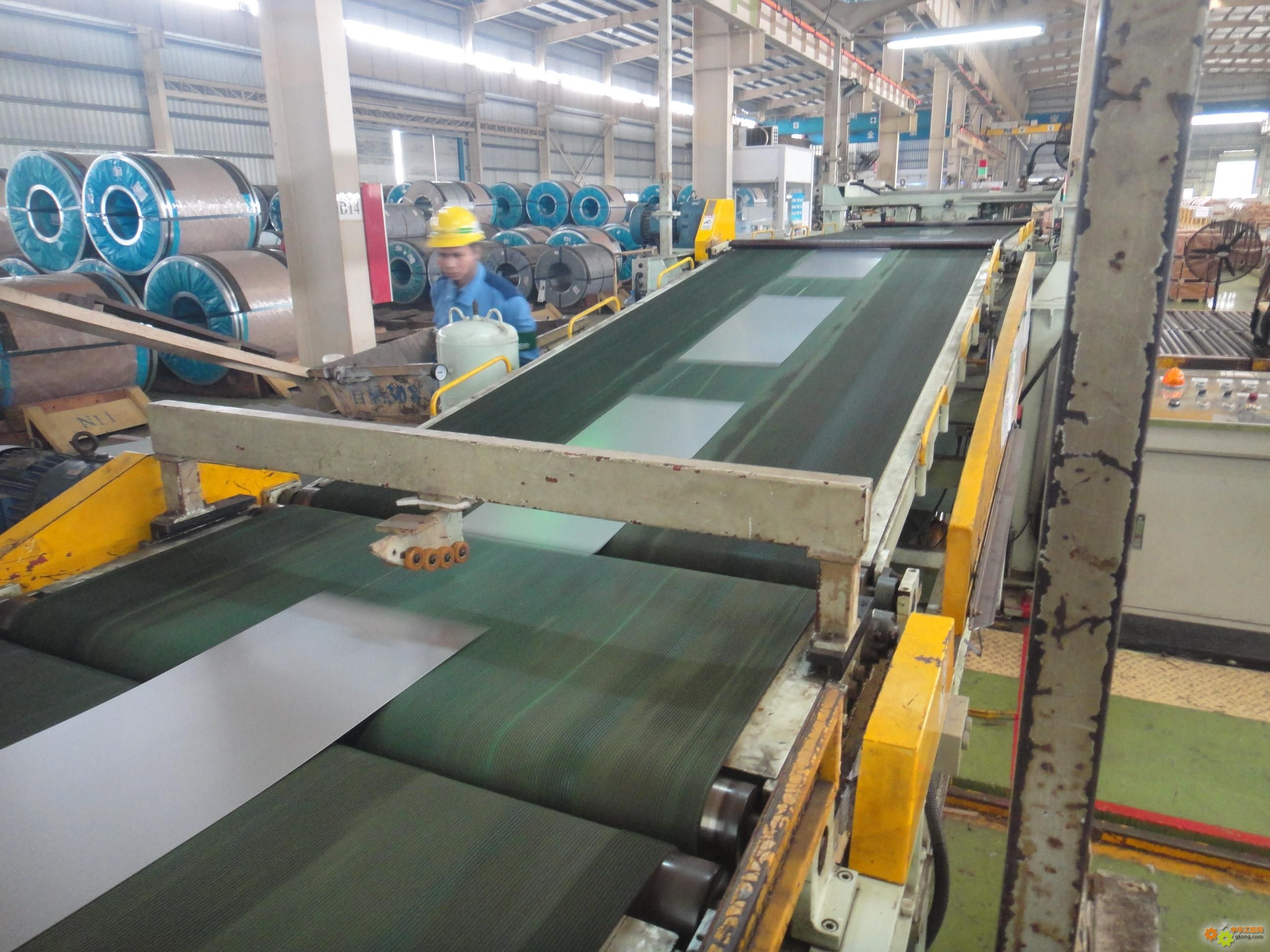

话说我司一台飞剪设备的数码管计数器,在生产的过程中不显示了。去测进线电压正常220V 操作人员把设备总结开关停止几分钟后,从新开启,故障消失。因为此故障是间歇性的,所以无法根治。在长达二个月时间里,下面的员工和生产的主管进行了多次试验,判断故障的发生原因。还是没有得到解决。至于我是怎么解决故障的先卖个关子吧!呵呵。先上图列!
这是正在生产的飞剪机

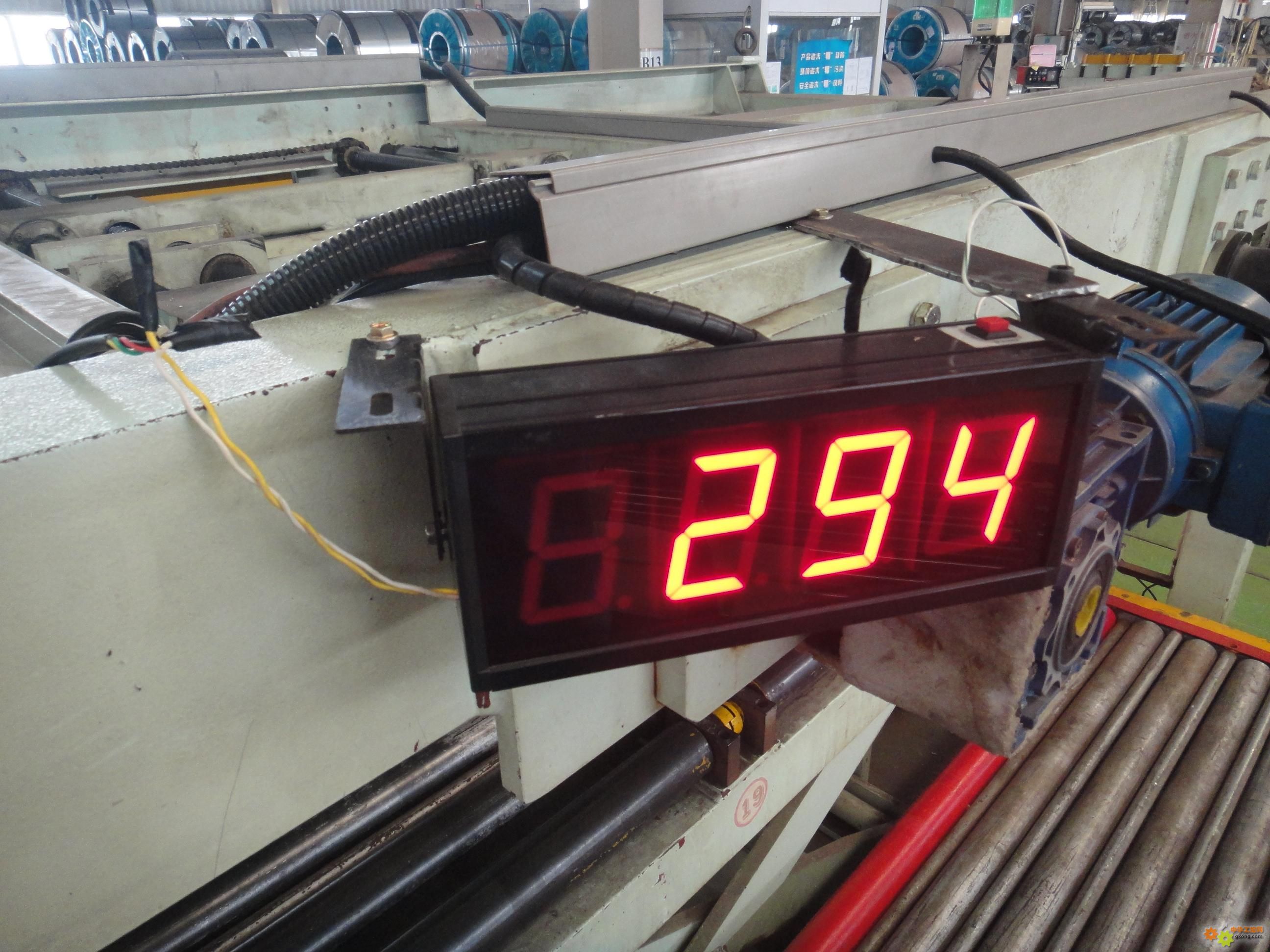

两个数码管显示器,分别用于第一和第二堆垛机。
来个特写

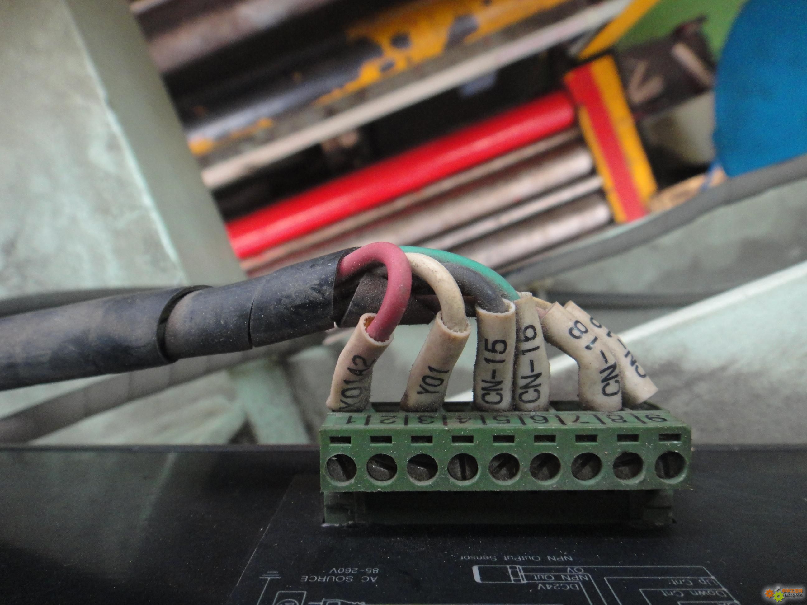

电源和计数电路。
有故障的计数器,不过现在好了。

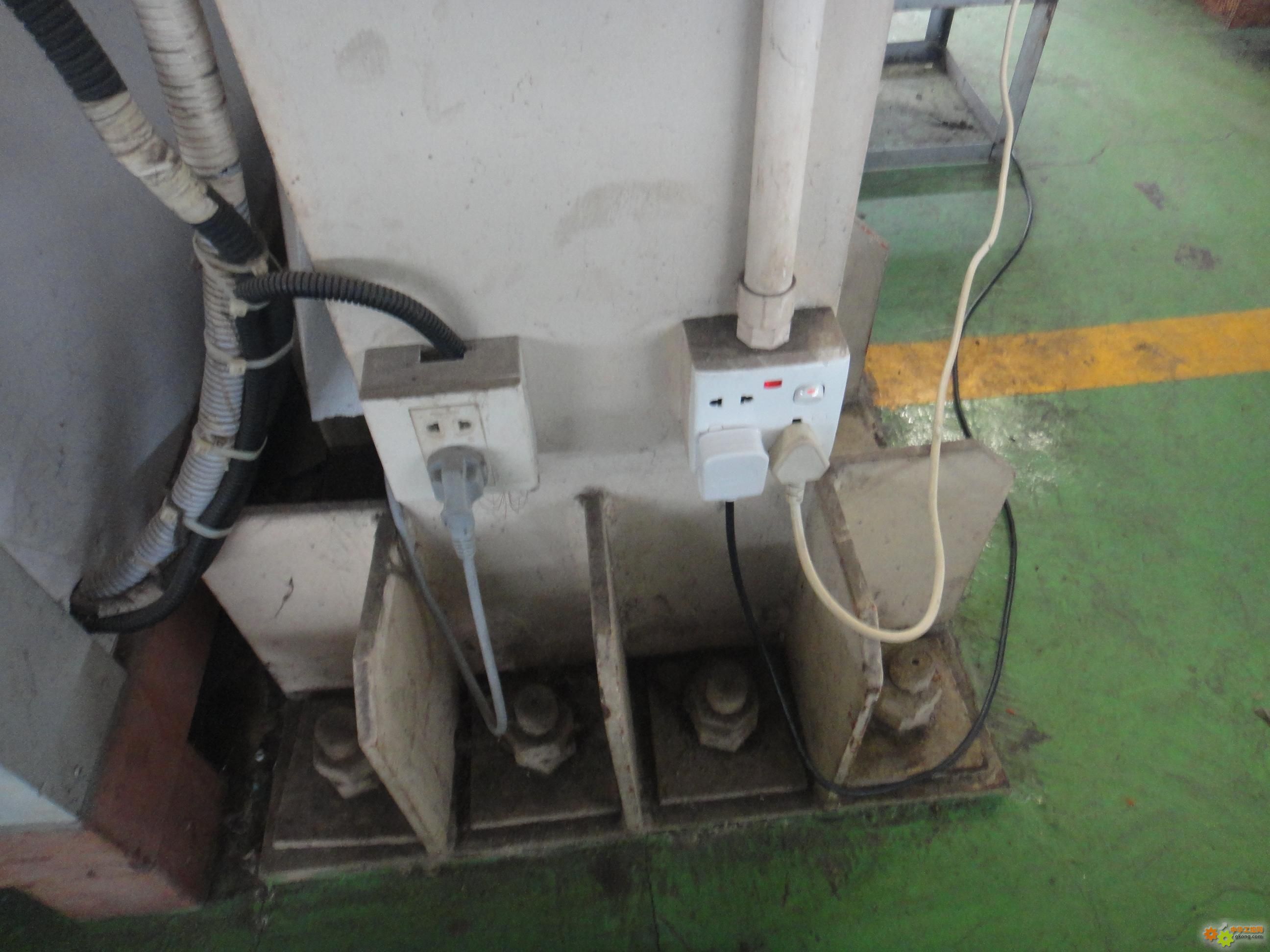

其实很感谢下面的同事,进行了多次实验。
1、他们把计数器对换使用,故障仍旧发生在第二个堆垛的计数器上面,确定计数器是无故障的。
2、对计数器进行减震测试,原以为是机器震动过大,造成显示有故障。这点排除了。
3、判断快接头电源线松动,从新拉了两条电线接入,倒数第二张图可以看到从侧边接入的电源线。仍然不行。
4、将第一堆垛机的电源拉入到第二堆垛机上,还是不行。
5、从设备上的插座电源接入,故障仍旧。
6、用PLC代替原来的计数电路,(我改的,我起初怀疑计数电路有高电压或是感应电压串路,造成故障),改完后当天晚上又出现了原来的故障。又还是不行。
当时心里真是那个迷茫呀!无助呀!嘿嘿!
在和生产主管交流时,他说的一句话引起我的思考!他说计数器是在生产的过程中出现故障的,尤其是生产厚板和速度高时极容易发生此故障。这时我想起原来在东莞工作过的厂,那里也是有飞剪设备的。上晚班时,顶上的照明灯都是随着机器的瞬间剪切时暗了下来。也就是说这个计数器是不是会受到飞剪瞬间的电流冲击引起的电子电路故障。所以导致他们从第一堆垛机拉了电源过来试还是不行。所以我就从新给计数器拉了一条立柱上的插座电源。没有采用设备上的电源。从上星期5到现在,用了5天了,其中生产过厚板,还特意加到最高速度生产。没有问题。
其中还是有点疑惑,接照以上的过程来说,第一堆垛机的计数器照理来说也是有此问题出现的,但却一次也没有发生过。呵呵,写得有点乱。
