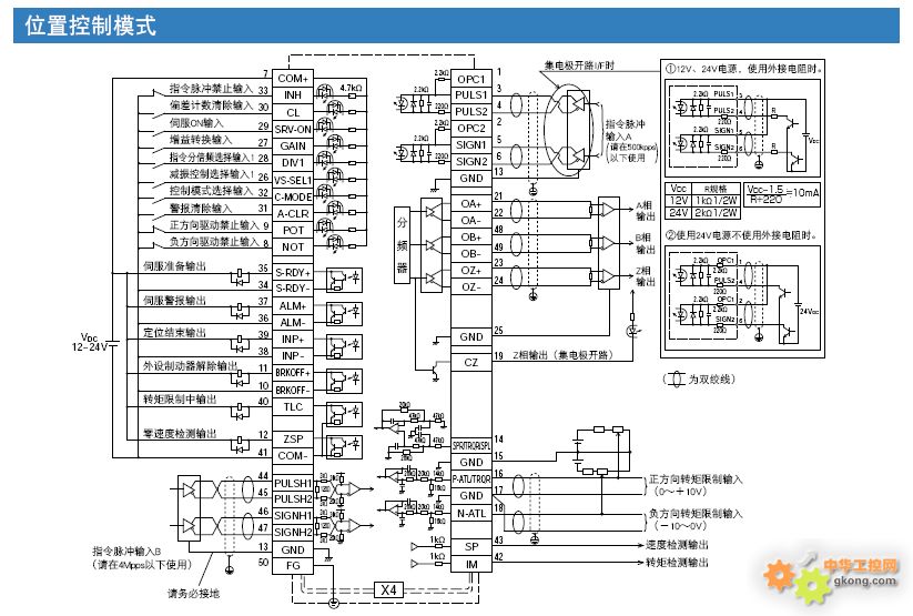

欧姆龙PLC脉冲+方向控制和通讯控制有什么区别?请大侠门指点。

呵呵;驱动伺服,请核对伺服驱动器支持的方式;

现在很多伺服都支持通讯方式了,将移动量与速度值写入驱动器内部,给驱动器的一个开关量触发信号驱动器就开始运动。

请教怎么查看驱动器支持的控制方式呢?

补充一下,用的是松下A5伺服。
