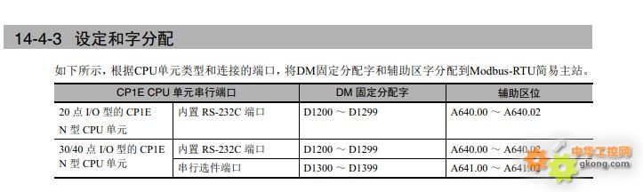

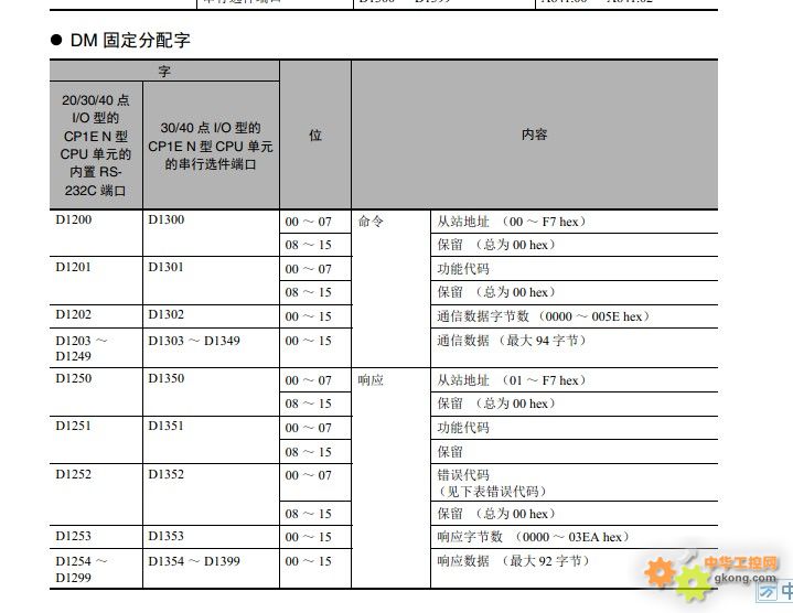

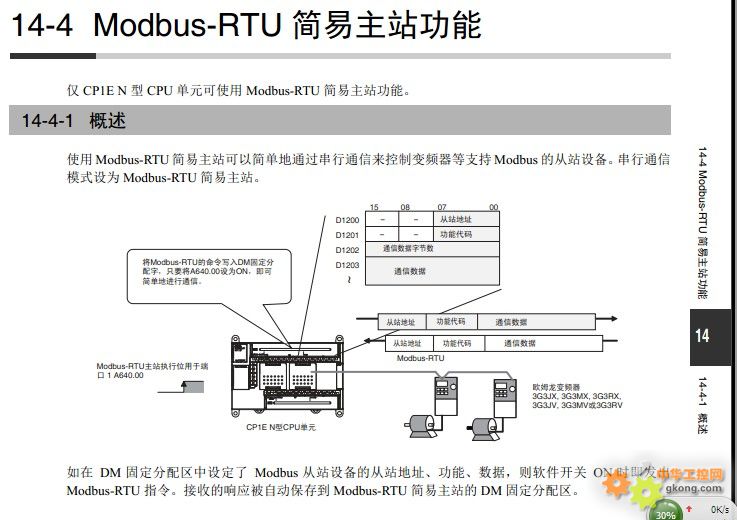

CP1E MODBUS-RTU如何与变频器通讯设置??求助
看了下手册,好像是直接对特殊数据寄存器传送数据就可以了??读变频器数据又要如何设置??以前搞过三菱的,还要编程程序进行发数据和校验数据。没有实物试验不了,请教一下高手有没有CP1E与变频器(任何牌子都可以)通讯的案例,我想知道它的通讯格式而已。好像CP1E与变频器通讯比其他PLC的通讯更简单?不确定。谢谢了。

这个功能需要对MODBUS协议比较熟悉才行。

看变频器手册关于MODBUS部分,比如台达变频器

CP1E得是N型,能扩展通讯端口。
