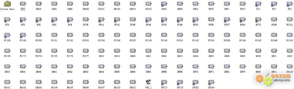

这是我近期的一个学习目标,就是读懂这套程序,当然学习得不够,我该如何学?

有很多块加了密,有办法吗?

发表于:2014/1/6 20:36:41
以下是引用step1在2014/1/6 20:27:07的发言:
有很多块加了密,有办法吗?
SFB,SFC没有办法。
FB,FC您可以下载Unlock工具查看,不过是没有注释的语句表方式,以您目前只有的梯形图功力看来,是无法看懂的。
或许努力的话,几个月后就能通透的看懂STL的程序,不过届时您可能会觉得这个帖子是不应该发的。
Good Luck~

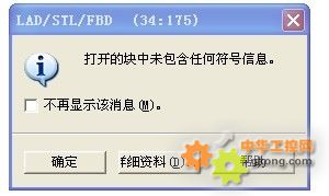

按照网上的方法把带锁的标记都去掉了,但是打开还是有些提示,首先提示语言不对,与当前WINDOWS系统语言不兼容,其次还有
不积硅步,无以至千里;不积小流,无以成江河;九层之台,始于垒土。   好好学习,天天向
上。

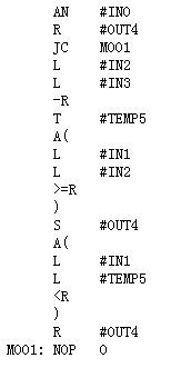

以下是引用cvlsam在2014/1/6 20:36:41的发言:
有很多块加了密,有办法吗?
SFB,SFC没有办法。
Good Luck~
这样子的还是看得懂
