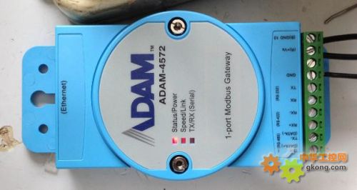

   这种电除尘设备目前广泛应用于治理治理环境污染的机械加工产品,蜂窝状活性炭等场合。使用的控制装置是一种专业的控制单片机,可以进行485通讯,与触摸屏相连。也可以走以太网通讯,但是需要用到一个转换设备,将485转换为以太网,再与触摸屏以太网通讯。

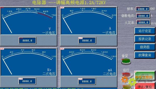

  运用维控触摸屏主要的用途是实时监控设备仪表上的的电压以及电流,包括一次电流/电压,二次电流/电压,以及一些报警之类

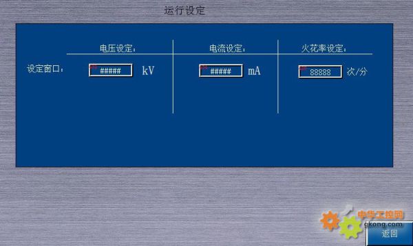

  以及电压,电流,火花率这些参数的设定:

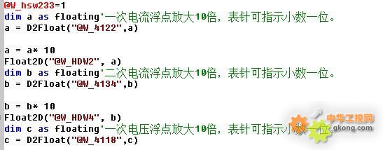

   最后是脚本的一些数据格式的转换
