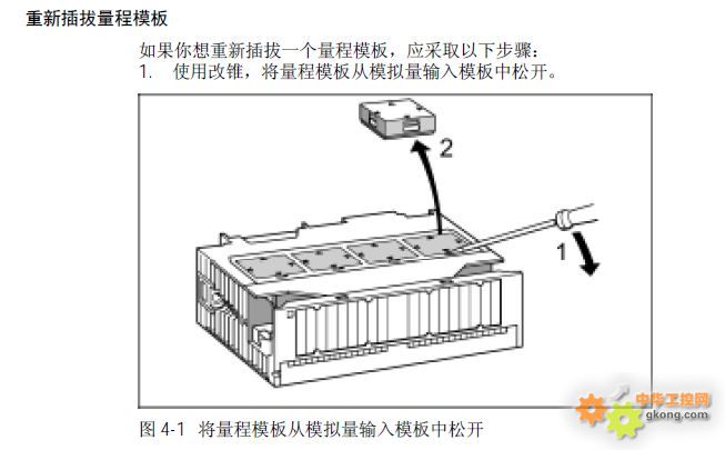

硬件要设置量程卡,电流是两线制还是四线制。同时软件里硬件组态也要相应设置。。还有接线的时候一定要正确,负并起来接地。

回复 #9楼 498465177
量程卡是在模块里设置,软件里也需要设置

回复 #11楼 yeapper
大神量程卡在哪里啊您能仔细说一下吗

#14楼
回复 #12楼 1634209129
大神量程卡在哪里啊?能仔细说一下吗

#15楼
组态和量程卡对应上了吗!程序SFC 对应好了吗!

498465177
在
2014/1/7 8:15:27
大神量程卡在哪里啊?能仔细说一下吗
论坛中神与LZ这个菜鸟的区别在于神会看手册。
