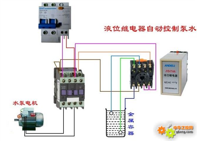

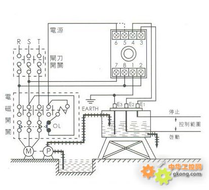

三相断路器.380V液位继电器.交流接触器和三相电动机。请问如何连接

发表于:2014/1/5 21:47:08
看看

发表于:2014/1/5 21:50:40
如果是只有上水池,将下水池短接。
1585
1634209129
文章数:426
历史总积分:1585
注册时间:2013/11/26
发表于:2014/1/6 7:46:26
把液位继电器的低位信号用作启动信号,高位信号用作停止信号就可以了

发表于:2014/1/6 7:55:04
2楼回答的已经很清楚了哈哈,实际接线图。表情

发表于:2014/1/6 8:29:10
我发布的一个帖子里就有案例:
http://bbs.gkong.com/archive.aspx?id=378259

发表于:2014/1/6 8:39:03
高手很多哦.这样画图的也行

发表于:2014/1/6 8:47:14
7 楼说的很好。
