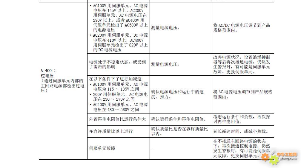

那位师傅知道伺服电机驱动器显示400是什么问题,可以给讲一讲吗谢了。
sgdv---2r8a01a    型号伺服控制器        nc433模块

看看这个对你可有帮助。

发表于:2014/1/5 13:07:23
看看这个对你可有帮助。
