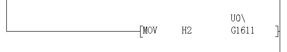

有一套系统:用FX3U加FX3U-ENET-L以太网模块,读取外部设备的数据,其中有已下几条程序有些看不懂,希望高手能帮忙解释一下。谢谢!
(1)上面第一条程序我理解的是:把第2个模块里的BFM#1611里的数据传送到PLC的D100里,不知道我的理解对不对。(2)第2条我的理解是:把H2传送到第一个模块的BFM#1611里,不知道对不对,在这里我想问H2代表什么意思?(3)第3调程序里的H8代表什么意思。有时候还在程序里出现HOOO6E等等,他们的意思一样么?谢谢!

U表示模块好,G表示缓冲区,你的理解是对的
H开始的数据表示是16进制的数

H8相当于二进制的1000;与十进制的K8相等;
H006E对应十进制的K95;

H006E对应十进制的K110
