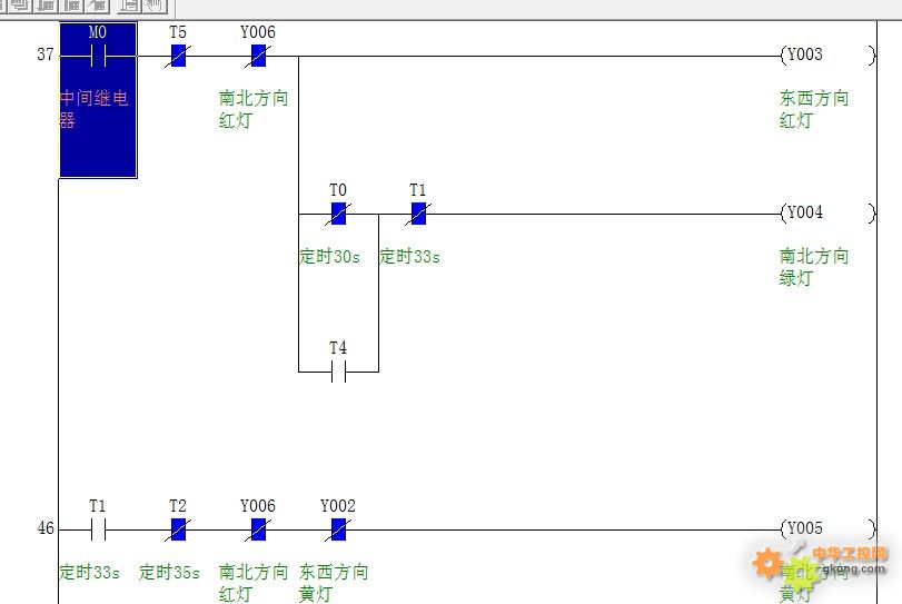

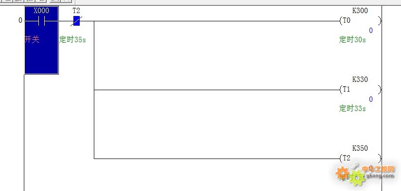

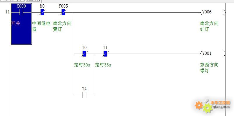

大神们,为什么我测试时感觉y006 和y001没有输出呢

开关是否打到RUN状态

X0打到开状态,肯定有输出。

模拟过吗

你前面的X0接通了没有?

你把光标移一下,看看X0通不。

X0没有接通
