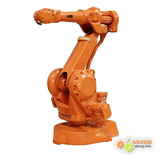

TriggEquip trOut1,450,0\DOp:=do06_AirBlow,1;
TriggEquip trOut2,50,0\DOp:=do06_AirBlow,0;
   TriggL Offs(pPickUp03_R,0,0,0),v5000,trOut1,z10,tGripper\WObj:=wPickUp_R;
TriggJ pPickWait_R,v5000,trOut2,z100, tGripper;
第一行450 什么意思
第一行0 是代表什么
第一行后面1 代表什么
谢谢!
现在的问题是,我想延长输出do06_AirBlow的动作时间,应该改哪个参数呀!
!!在到达Offs(pPickUp03_R,0,0,0)前450mm处打开do06_AirBlow=1;
!!在到达pPickWait_R前50处关闭do06_AirBlow=0;
!!走直线到点Offs(pPickUp03_R,0,0,0),同时置trOut1=1;
!!joint运动到pPickWait_R,同时置trOut2=1;
如果要延长do06_AirBlow的动作时间:
我觉得可以考虑在以下三个点来添加.
1.将450改大一些;
2.将50减小一些;
3.在TriggL和TriggJ两个指令间加WAITTIME指令.
具体看现场实际情况来选择
