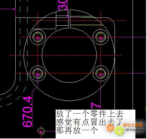

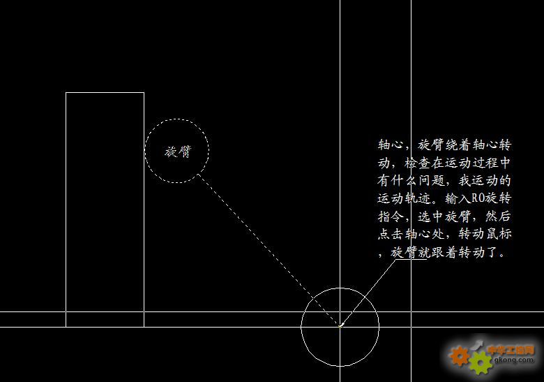

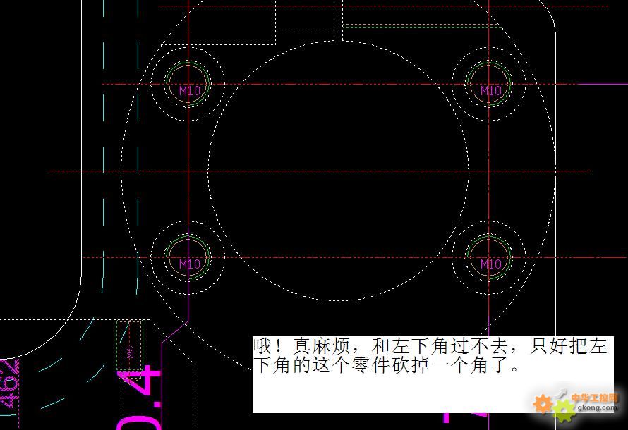

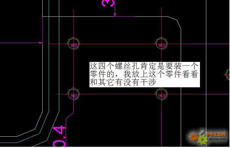

发表于:2014/1/2 20:59:20
#12楼

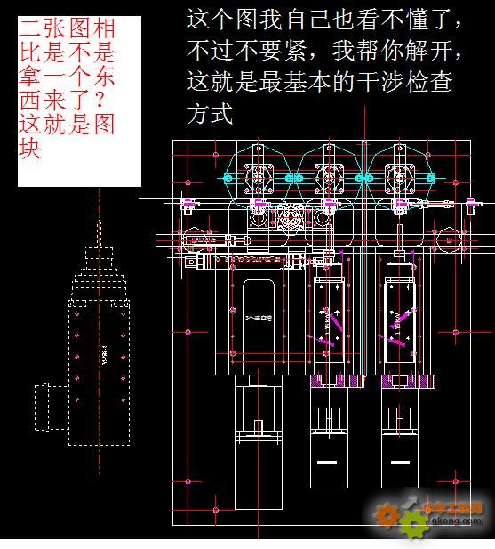

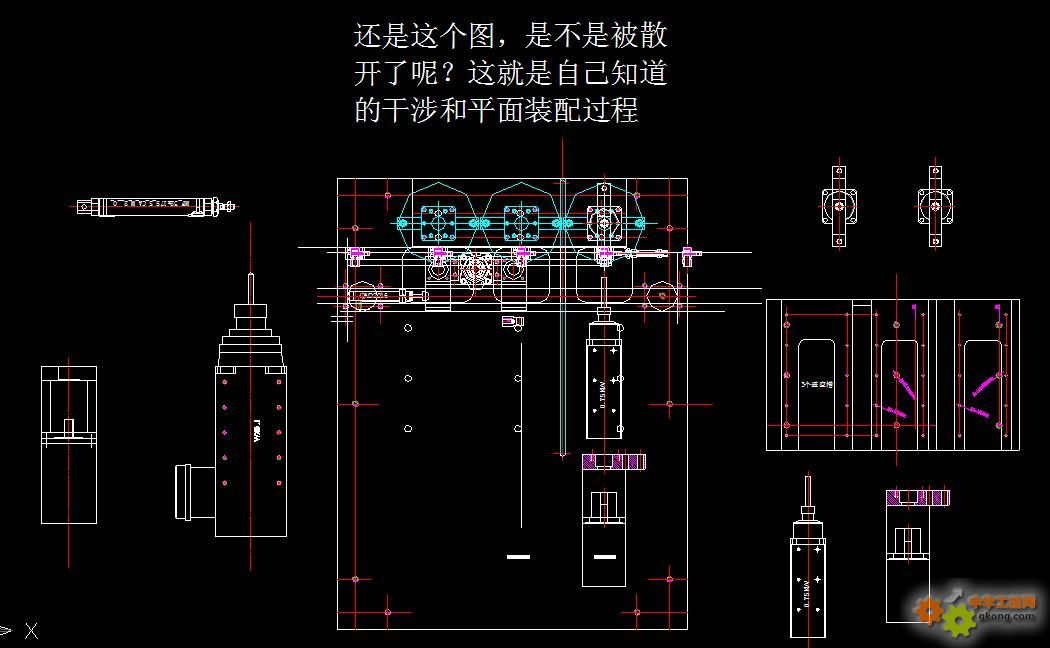

汽车车桥生产在线检测设备;其它大批量零件生产过程检测,

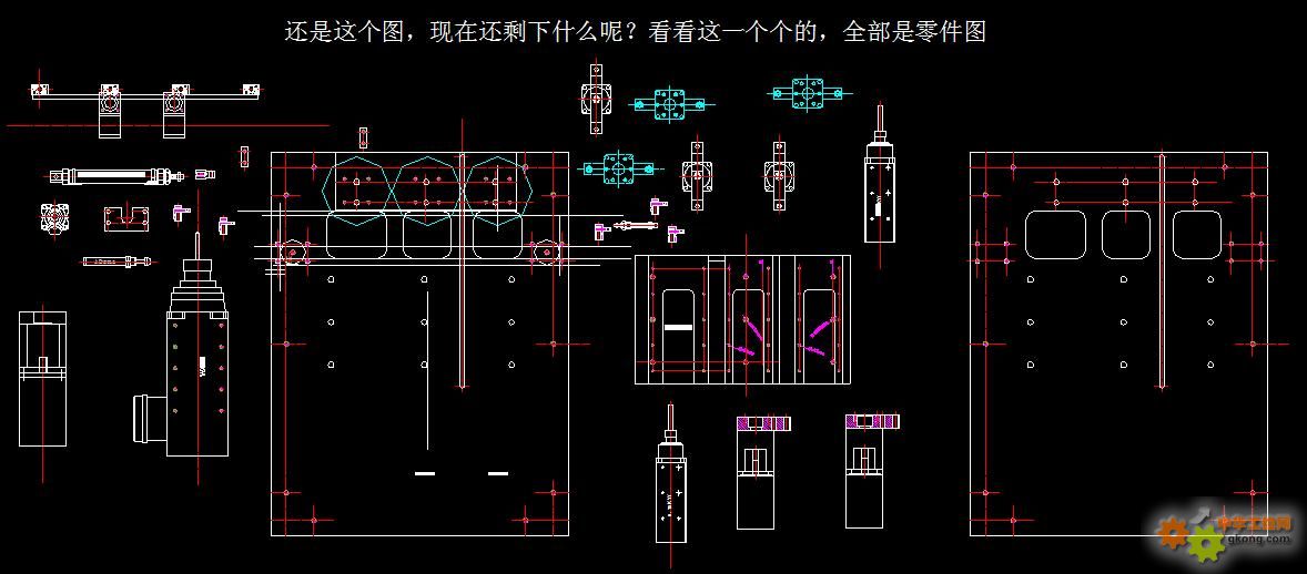

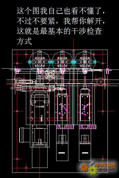

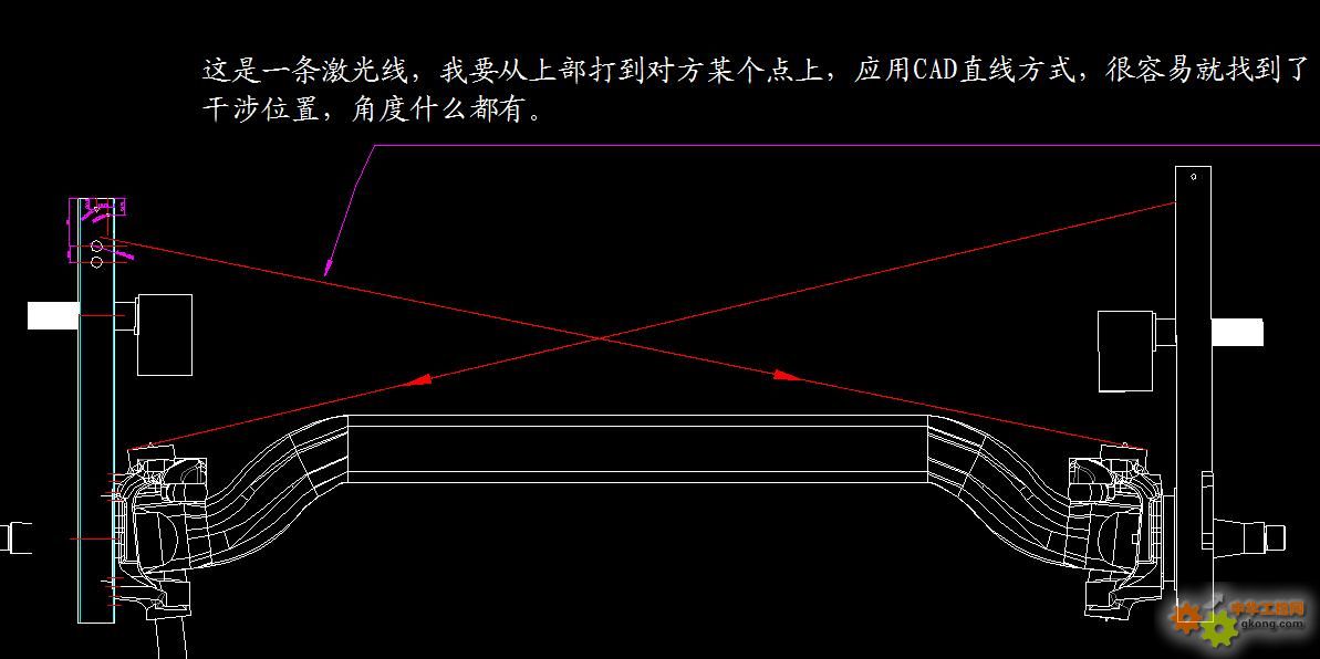

发表于:2014/1/2 21:00:30
#13楼
