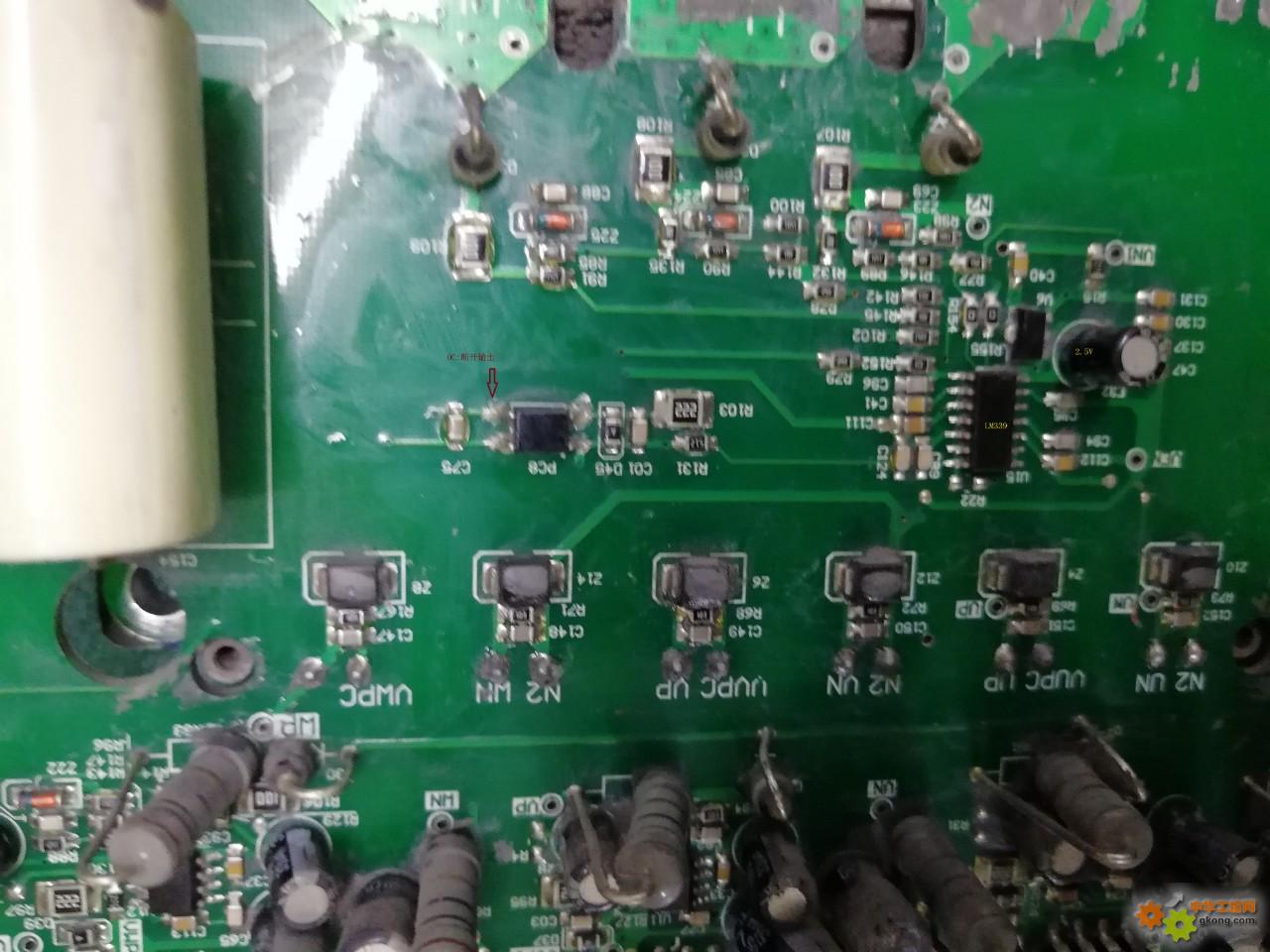

#12楼
请查PC8

#13楼
报OC,一般分为两种情况,第一:电流传感器检测到电流大,报OC故障。第二:igbt模块Uce检测管压降过大也会报oc故障,你这个情况已经拆除电机线,拔下传感器插头,如果还报oc,在开关电源正常的情况下那就是第二种情况了,一般就是模块坏掉了,可以把Uce测检测的二极管断开分别接地,这样便使Uce检测失效,运行后就不再报oc故障便可以更换模块,故障解决!

#14楼
检查一下模块UVW至端子排UVW的PCB板有没有碳化发黑的地方
