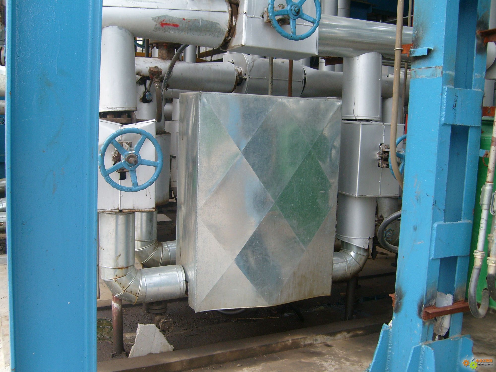

仪表保温看似一个与仪表没有多大关系的工作,但是其效果好坏直接影响着仪表今后能否安全长时间的运行,如果仪表保温做好可以节省不少的维护维修工作量

把仪表保温的铁皮做成一个盒子,不但能够起到很好地保温效果,而且还剩下了清扫仪表卫生的工作,可谓一举多得。

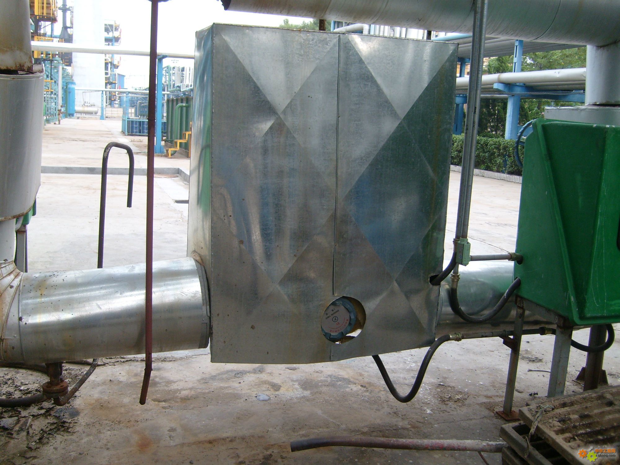

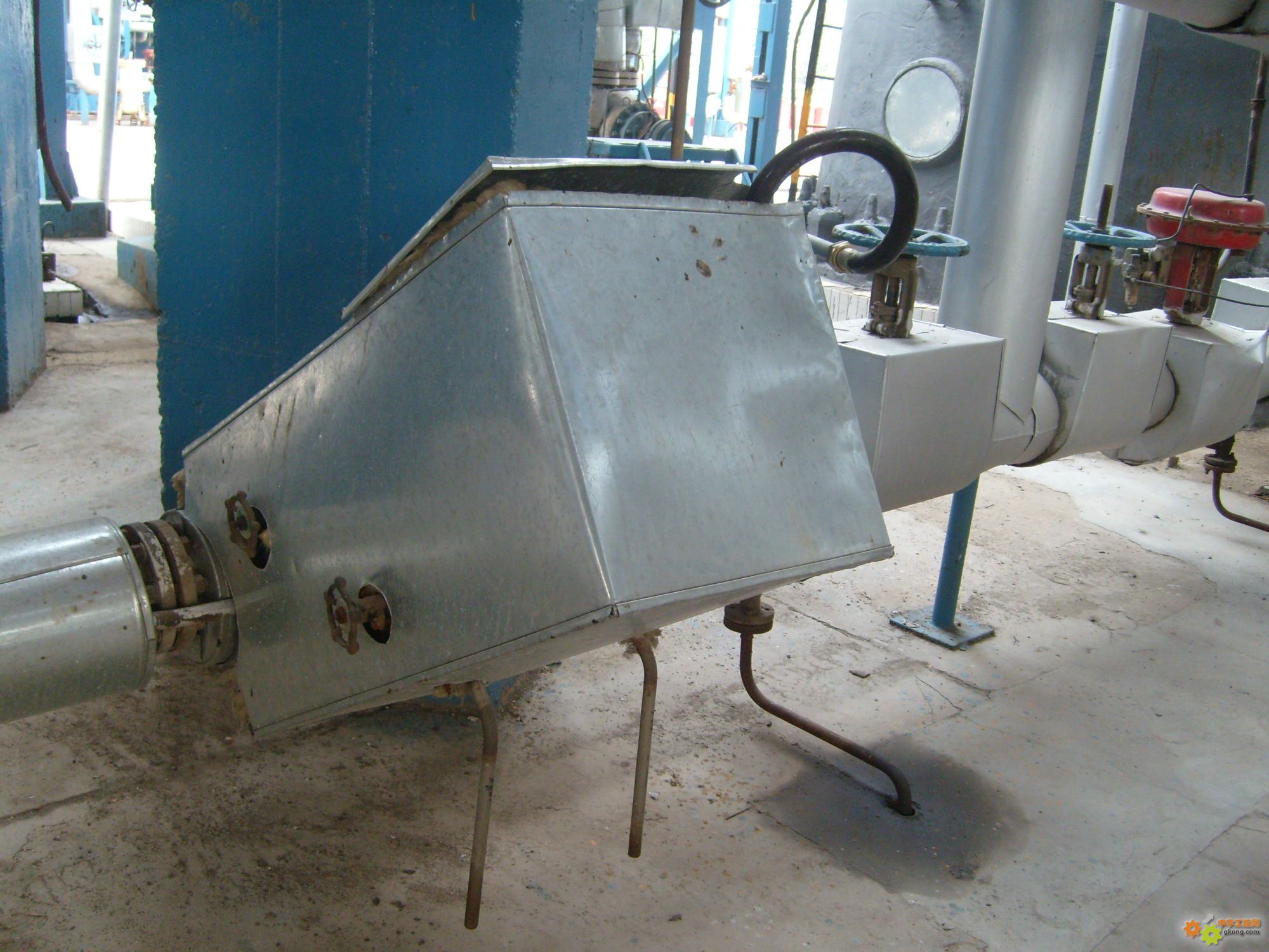

相对于楔式流量计的保温,需要预留下各种手阀的保温,以方便操作维护,质量流量计的保温就非常简单了。

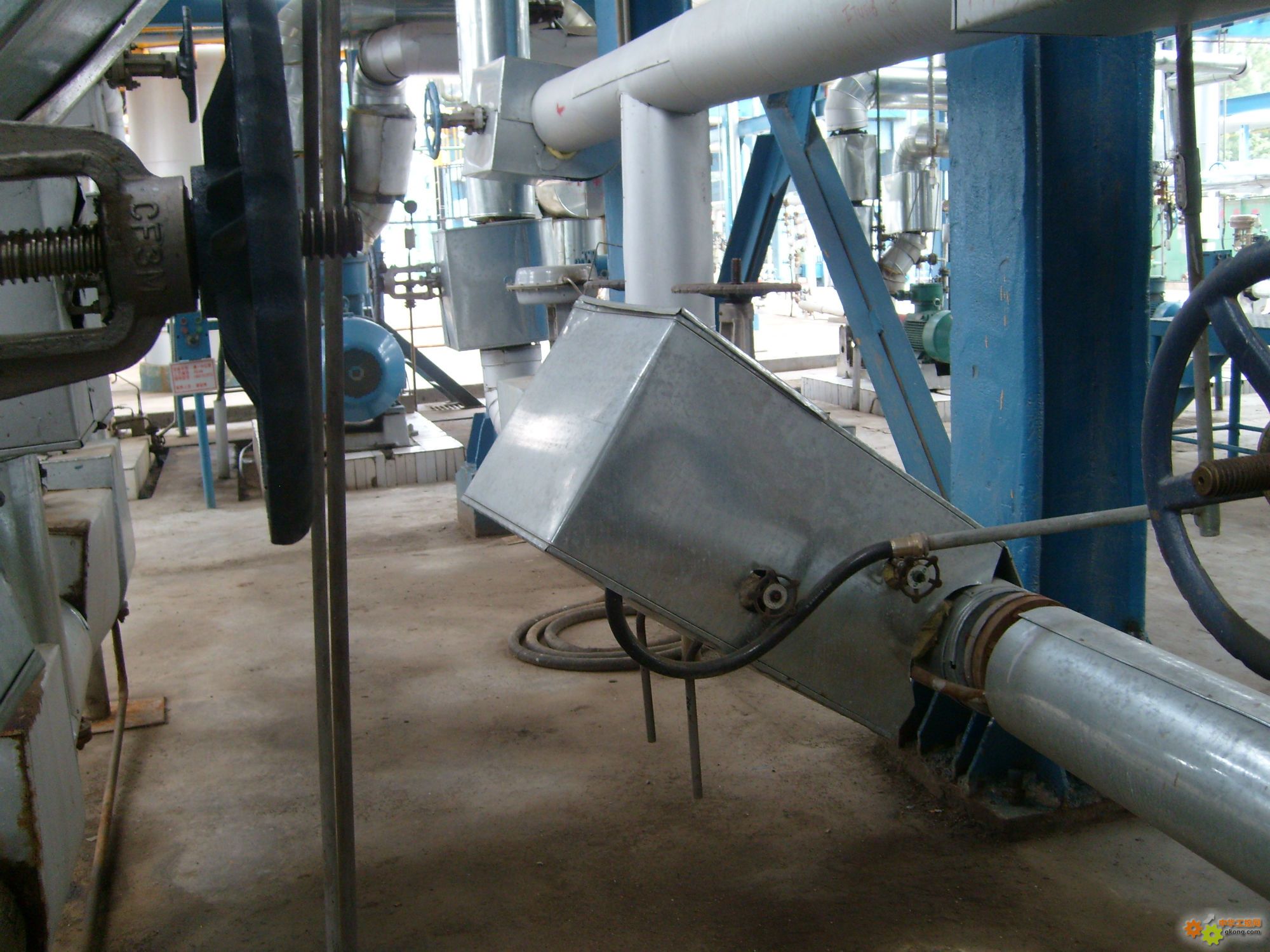

每次看到保温师傅的工作都感觉其实一个艺术品。
