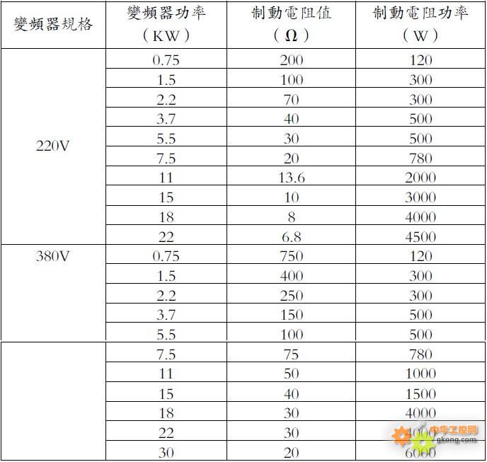

台达变频器VFD007M43B,0.75KW,运行电机是500W。请问该选用多大的制动电阻?该电阻型号是多少?谢谢

发表于:2013/12/28 16:08:09
这是普传说明书上的,可以参考下

发表于:2013/12/28 18:12:06
回复 #3楼 YXBK
不需要根据电机功率大小 极数来选用吗?

发表于:2013/12/28 21:40:01
若是不频繁起停控制,用不到制动电阻。

发表于:2013/12/28 22:25:24
回复 #6楼 eyujiedianqi
废话啊你。就是因为要频繁启停控制,才咨询下..要不发这贴干嘛。。

发表于:2013/12/29 11:32:35
如果你仔细看一下对应的说明书,就没必要来发这个贴;
80W  750欧;
