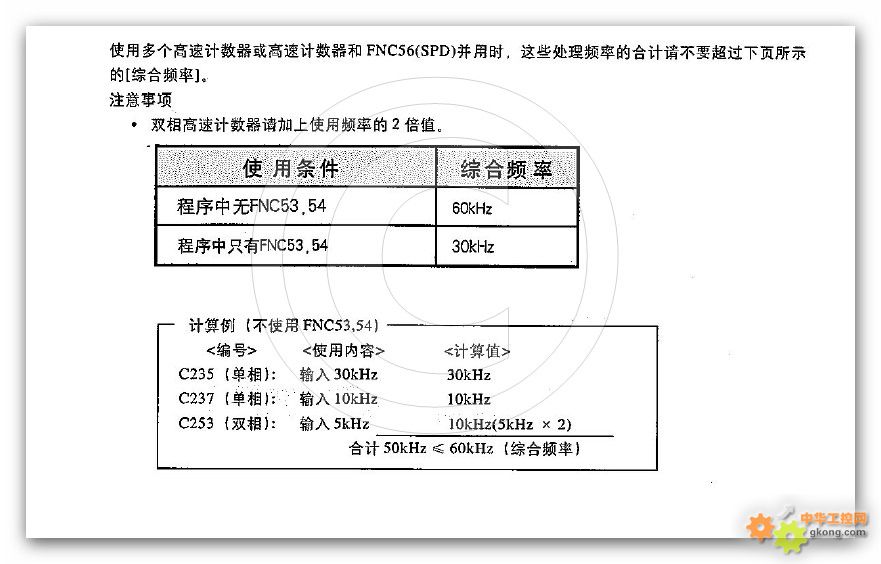

我在PLC的信号输入端X4上接了个探测电机转的圈数的光电探测,电机转速慢的时候可以正常探测到转的圈数,但电机转的快了就探测不到了,我的电机最高转速大约1600转/分钟,PLC型号FX1N40MR,请教PLC信号输入端能监控多高频率的输入信号?如果我想实时监控电机转动的圈数有什么别的方法?
然后对照算一下。

如果1500转/分钟,信号频率也就25HZ吧,
光电管的响应时间 15μs
C235对应输入的是X0,
图
现在我将图中码盘探测修改为了X000(同时也调整了线路),C1修改为了C235,监控室C235没有累加变化,
请教这个高速计数器,怎么使用呢?最好能给个图,新手很多东西都不知道,感谢!

DMOV C235 D0
用来计算就行了

加上LD M8000   OUT C235 K9999
然后再看C235有没有反应;

用X0或X1试验

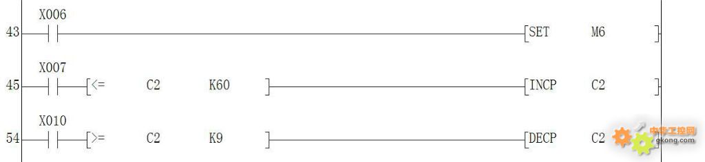

首先感谢:cvlsam,PLC-hmi,ZCMY 版主,ZHTOK各位老师的回复,个人是个PLC外行,只简单懂一点PLC编程符号(梯形图),我想实现的功能是:
1,开机设置一个变量 C2 = 10 次;
2,按一下 X6 开启程序
3,记录C235 的记录数,
4,C235的次数与C2比较,如果C235次数>=C2 控制电机反转 ,复位C235 =0

发表于:2013/12/28 20:39:33
2,按一下 X6 开启程序
X7   增加C2次数

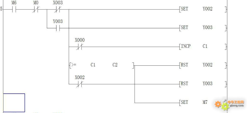

低速的时候使用以下可以实现:
M6,左转
MO, 左右极限限位没有故障,可以正常工作。保证电机行程不冲出范围。
X3,右部反转探测断光,(说明已经到了右边,可以电机反转的位置了)
Y3,电机左转联通。
X0,电机转圈数探测,光电管,一圈一个次通断光变化
