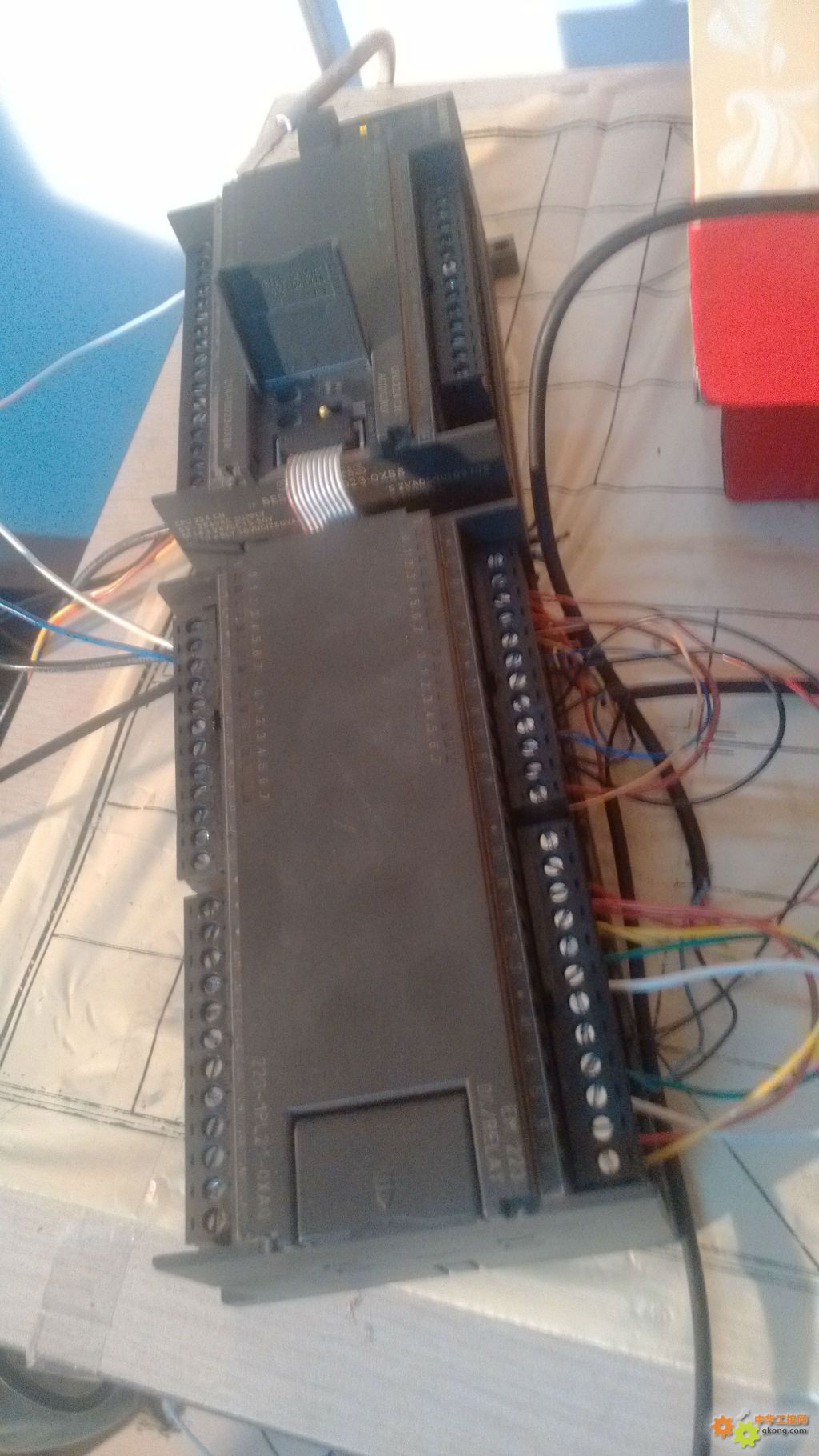

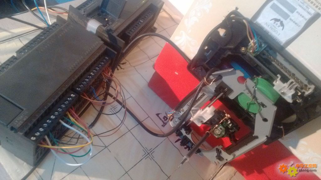

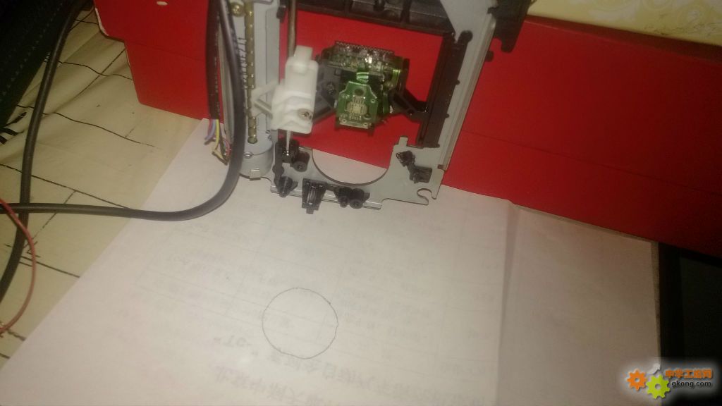

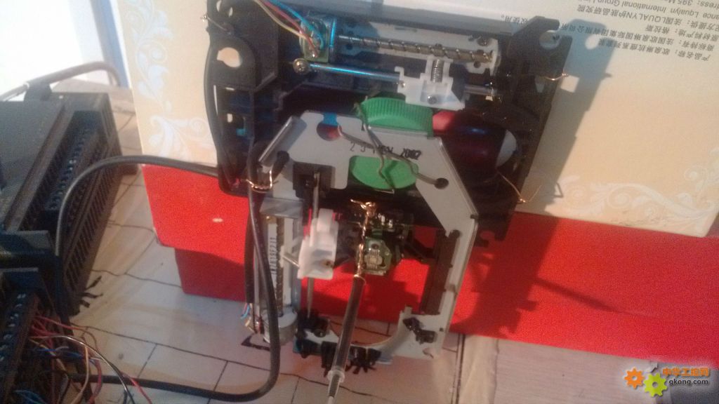

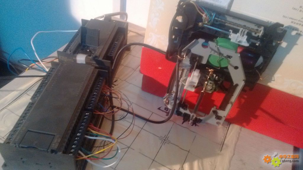

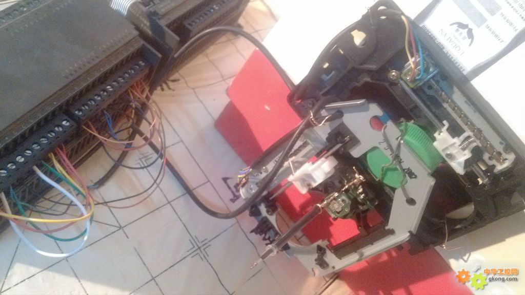

最近没事用224做了个画圆程序 做的有点粗糙 将就看吧

画圆的执行者是什么设备。

没有伺服电机?

没有啊,看样子那个是光驱的东西吧

画圆的这个设备是什么原理? 是用两个步进电机或者伺服电机控制X轴和Y轴吗? 没有看到脉冲输出指令在哪,是用通断时间控制吗?

对 这只是个小实验 就是用plc输出点来控制的步进电机画圆
一步一步计算出来的 精度是一点也不行啊 是机构的问题

是控制xy轴的 没有脉冲输出 全靠时间来协调xy轴快慢
