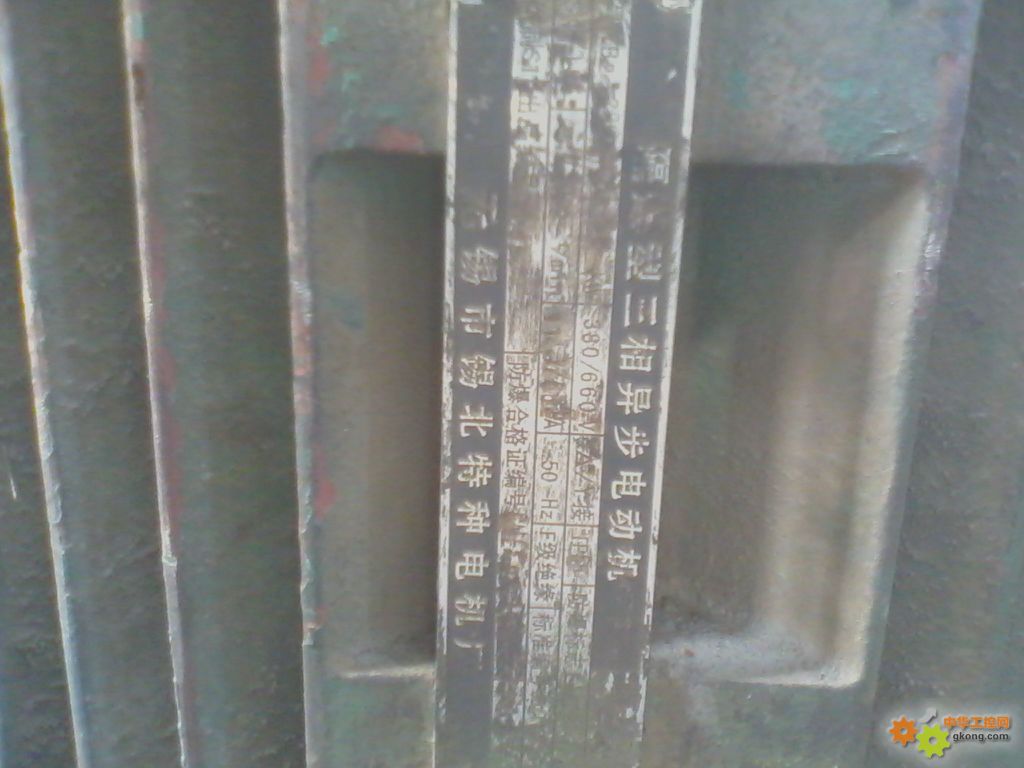

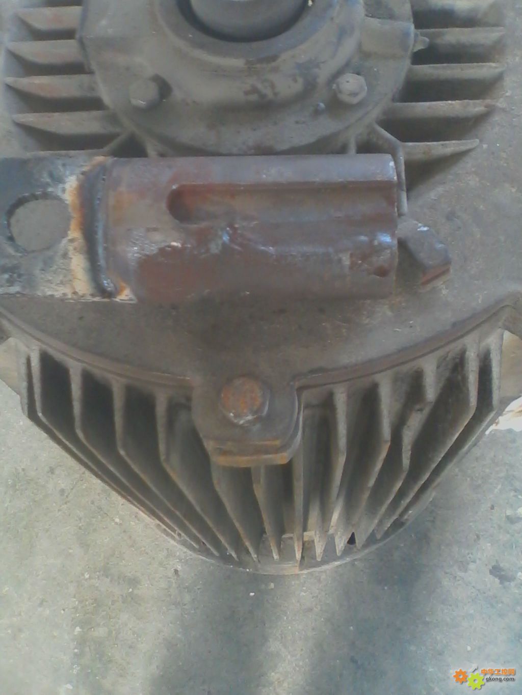

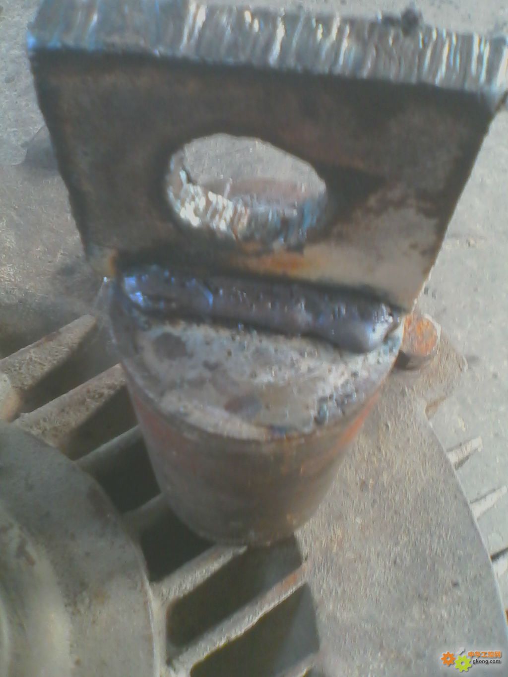

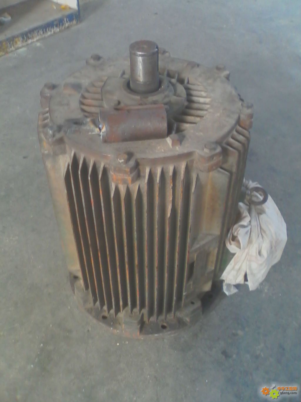

看看55KW电机的转子轴。
10
970
看看55KW电机的转子轴。
6509
1041858828
434
6509
作者的所有帖子(434)
2012/4/21
发表于:2013/12/26 10:36:47
今天早上突然断掉了?

机械卡死。

转子轴压出,测绘后再加工一个。焊接同心不好找。

焊接无法保证强度,如不更换电机,就将转子轴压出重新配制一根。

焊接转子轴容易变形和折断,建议将转子轴压出重新配制一根。

嘿嘿有钱直接换转子

我见过100kw转子轴断掉了

见过小功率电机断轴的。

断轴也是常事,有机加能力的公司,重新换一根,要有压床和车床,电机轴最关键的是平衡,有动平衡和静平衡,同心度要求都很严格的,否则就要换一个轴子,电机极数不样转子长度也不一样哦中!
