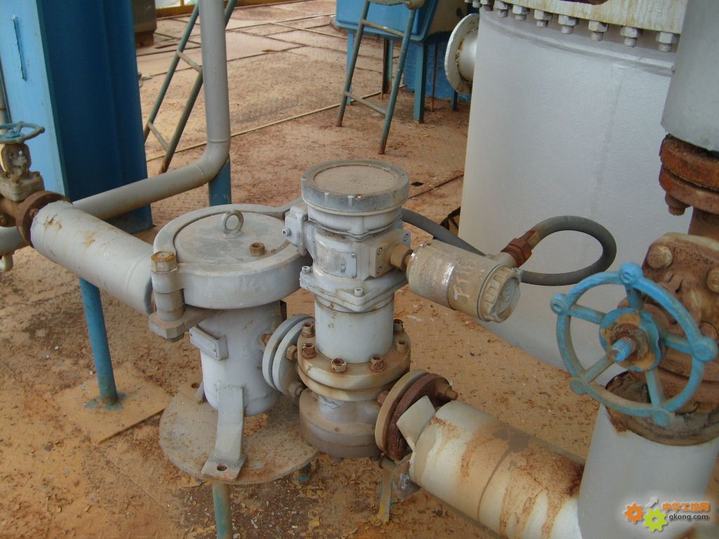

双转子流量计内部的转子与腔体成垂直安装状态,转子下方通过轴承来实现与表体内腔的连接和密封,转子轴承易受侵蚀,特别在测量汽油过程中效果不好,常常出现轴承卡死的现象,这个时候需要拆卸用砂纸打磨轴承上面的杂质和腐蚀痕迹,而在测量柴油、蜡油过程中由于油品本身具有润滑作用,对轴承相当于一种保护,使用效果不粗。

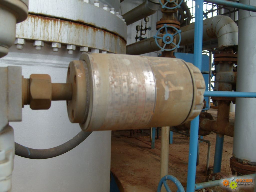

双转子流量计的表体与内部转子通过齿轮啮合和磁耦合实现机械转动的传递,然后在通过齿轮组转换显示到表盘上,如果想远传可以增加远传转换器,其就是一个光点脉冲转换器。
