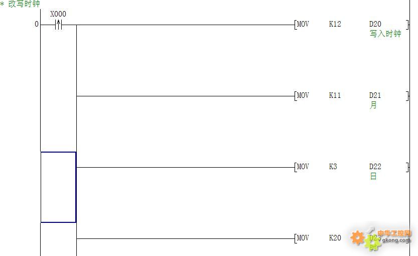

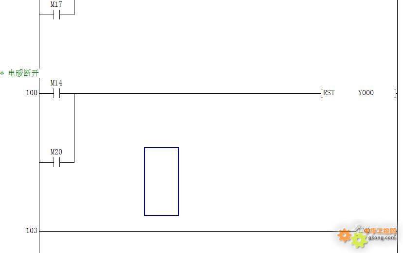

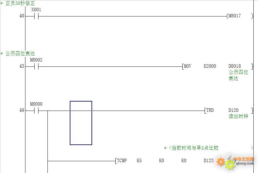

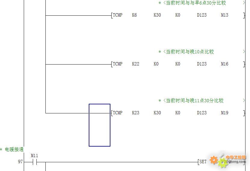

手里有散件,闲着也是闲着,作一个电暖气定时启停控制程序,顺便练一练手,也是蛮不错的!表情
