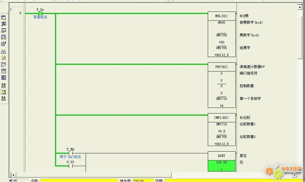

欧姆龙CPM2AH的程序,运行时出现这种情况的是不是0端口没有读进脉冲呢?就是PRV这条指令,运行时DM1710一直都没变化。哪里出错了吗?

线对了?
设置对了?

设置中高速计数器是否已激活且计数方式为哪种方式?

你说的是INI(61)吗?

PLC软件的设置

在PLC的设置里是否已将高速计数器的功能开启,用的是单相计数还是相位差方式还是加减计数?

如何在PLC的设置里是否已将高速计数器的功能开启?用的是单相计数。

非常感谢您。找到了。下午上实验室调试下。
