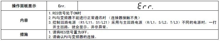

三菱FR-A700变频器出现err故障代码是什么原因?
大家一起学习

非常感谢你的指点,后来找到原因:变频器内部有个交流接触器的触点有问题,更换触点后故障解除。谢谢!
