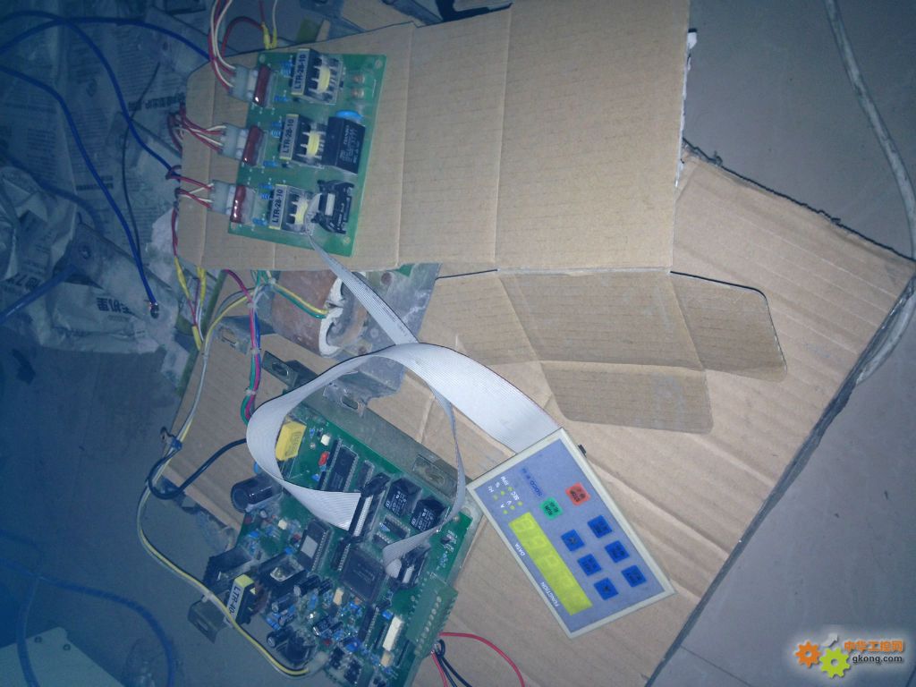

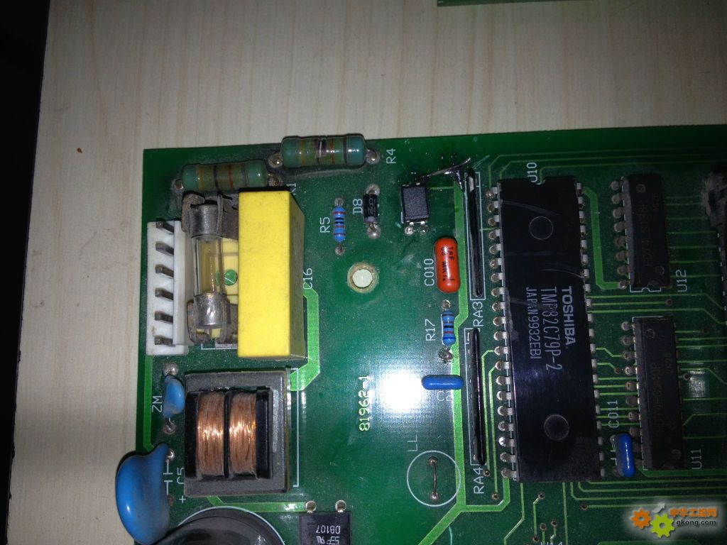

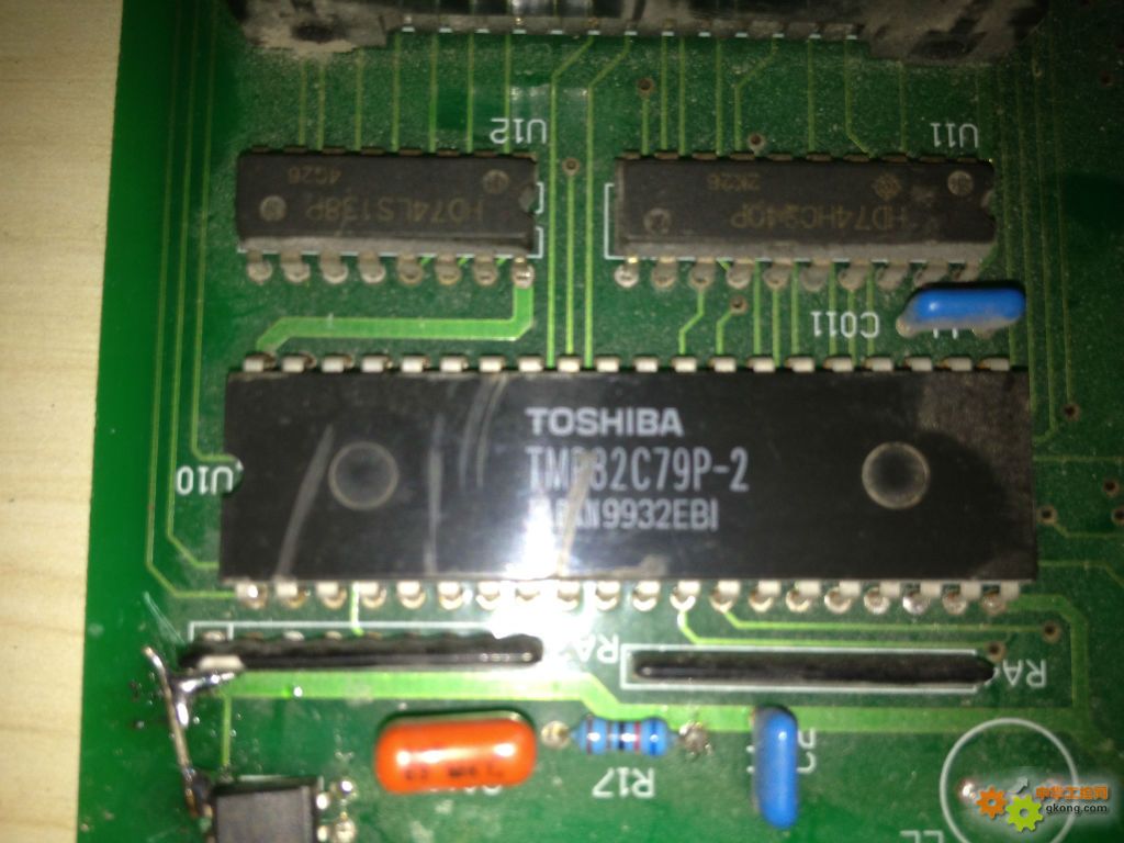

这是整机图,可控硅已换完了,就只有V相正常,其他两项启动时灯泡闪烁厉害,无平滑上升表现。互换过可控硅还是1样,启动量输出电压330V大概过5秒后反而下降了289V了。

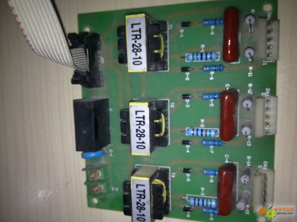

这是驱动板,检查过小元件都比较正常,且换过1张旧的还是一样现象

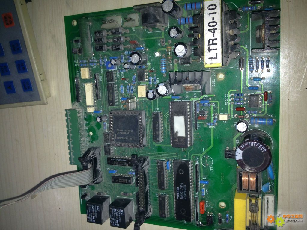

这是主控板,换过1张旧的也不行,但抖动更加剧烈了,抖动方式和时间不一样,基本断定是主板引起。

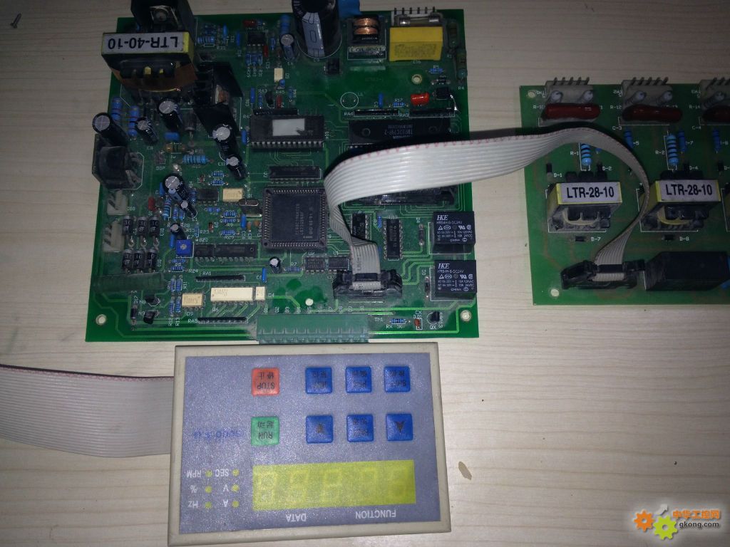

这是别人维修过换过此芯片,但查不到资料哪位有劳烦告知

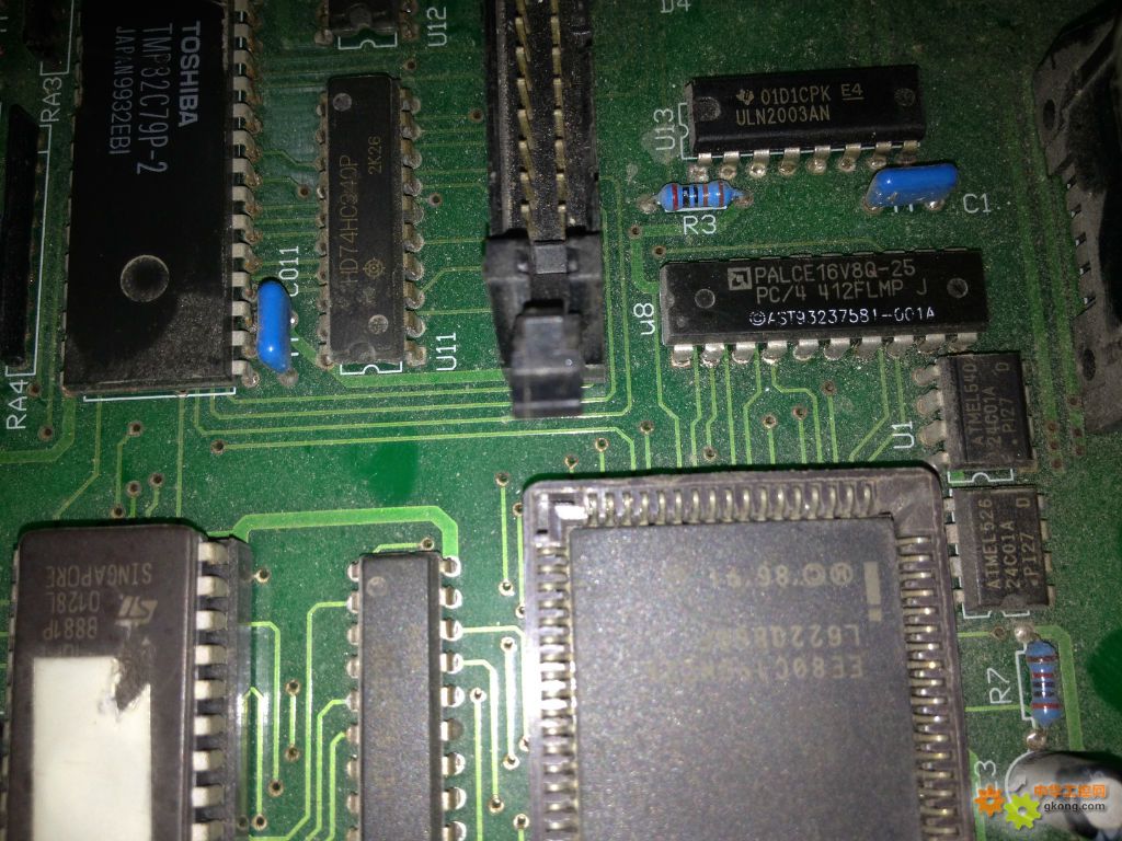

这是CPU及外围

发表于:2013/12/25 18:51:29
电阻R4怎么看起来好像烧了的样子?有没有换了?

回复 #1楼 602773119
两张板子都是这样糊了,但是阻值对的47K
