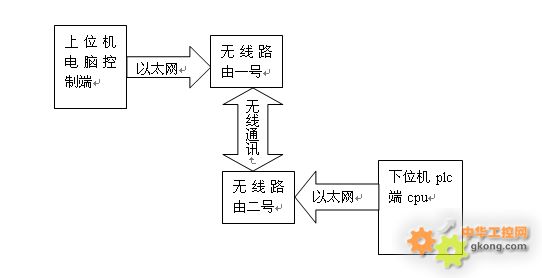

如图我们采用的是这种通讯 组态用的是组态王 现在出现个问题 就是通讯数据流量太大远远超过3G卡的套餐 请问有什么方法可以限制下流量吗 在线等!

距离远吗?如果是有效范围是不是可以用无线通信?(非3G卡的形式)

通过组态软件读写远程的PLC数据,通过3G,需要知道采用何种协议,基本上节省流量的方案如下:
1、在组态软件上设置读写的间隔,将读写的频繁度拉长;
2、在组态软件和PLC上,对应好数据变量,尽量集中,如DI,DO的状态,可以集合成B\W\D;
3、3G的套餐,分为流量型和时长型,营业厅购买的竞争力不够。可以去淘宝上买,仅采集监控数据,建议采用流量包,如流量型,一年之内用,6G-240元。还有8分卡,8分/M,1M的工业数据已经可以很大的了。如果是实时在线,传输大数据的,可以采用时长卡。
4、选用较好的3G模块。每个厂家和基站交换的频繁度设定以及传输协议方式,有所差别。
3G以及已经发了牌照的4G,对于工业数据来说,应该是很好的一种传输方式,关键在于数据的连通顺畅性、安全性以及稳定性,是关键。
