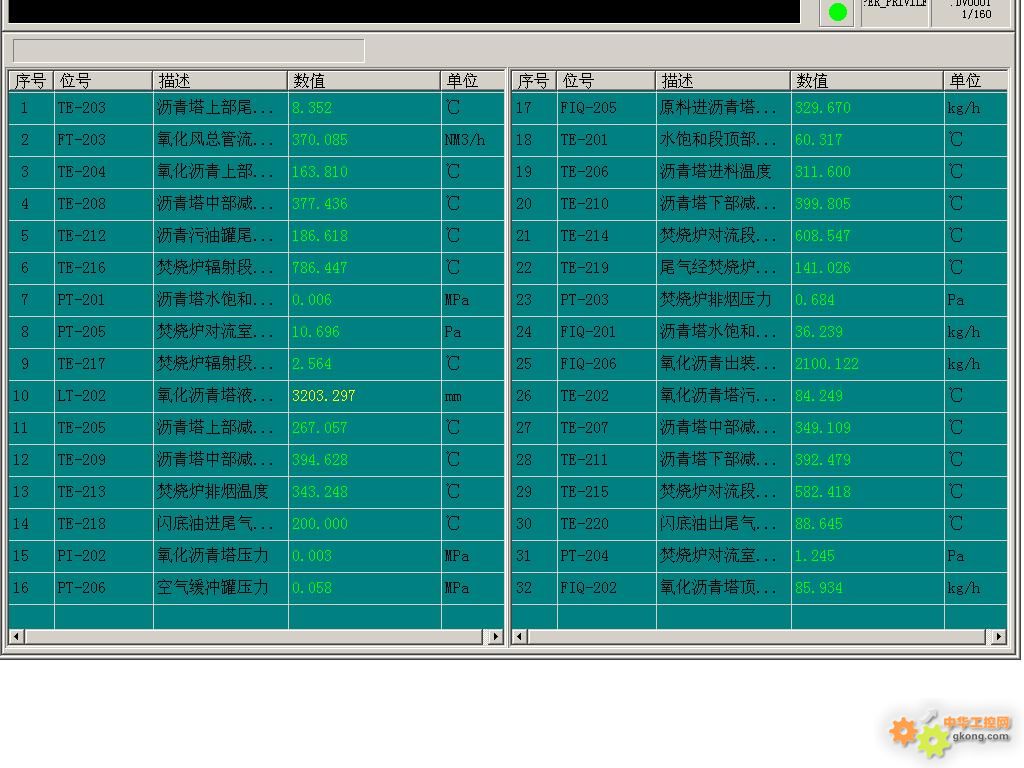

发表于:2013/12/25 10:56:44
2、数据一览的组态更是顺手,此图是仿真模拟数据

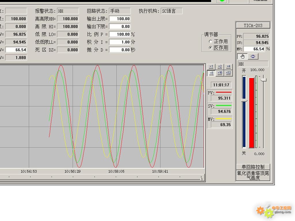

发表于:2013/12/25 10:58:04
3、PID控制器,DCS系统最基本的控制策略

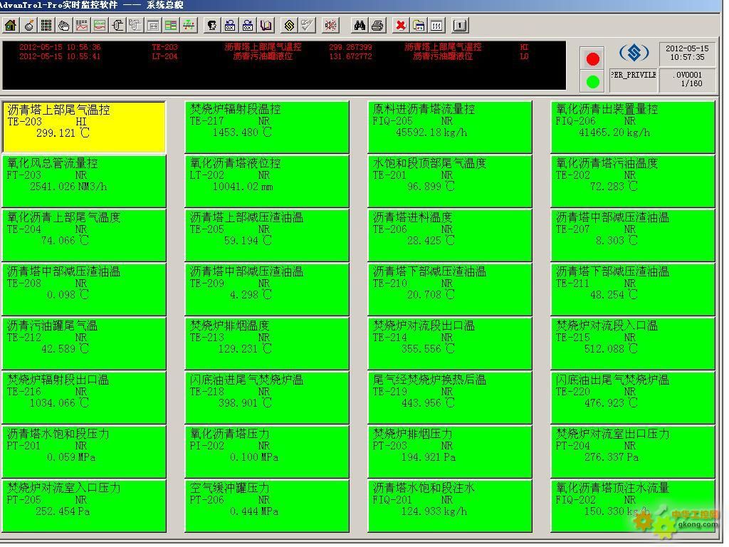

发表于:2013/12/25 10:59:40
4、数据一览分组,相近的数据,或者有关联的数据放在一起能够起到醒目的对比。

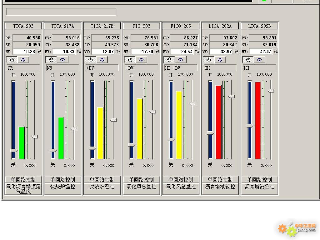

发表于:2013/12/25 11:00:33
5、控制器分组显示,能够快速的调节多个控制回路

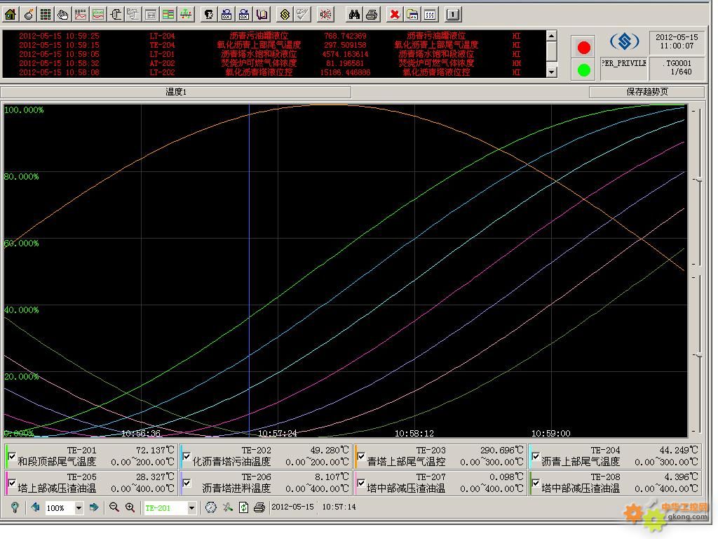

发表于:2013/12/25 11:01:59
6、历史趋势查询,能够对过去的运行情况一目了然的掌握,并可实现数据追溯。
