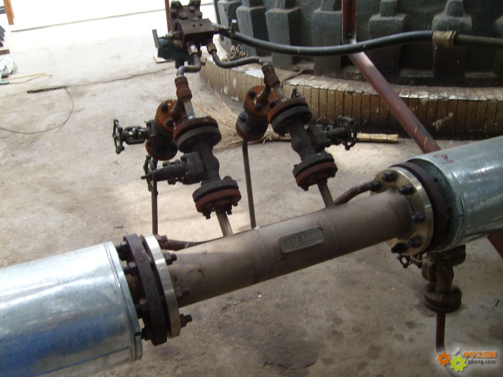

前几年厂里使用了一批楔式流量计,使用的是普通的取压方式,通过取压管把压力引到较远的地方安装差压变送器,可是这样的引压方式对于引压管的伴热就需要铺设,特别是被测介质含有水分的情况,这个时候如果做不好伴热防凝工作不但维护量很大而且也会影响工艺操作。
后来经过逐年的改进和实验使用,使用了一个法子来实现伴热保温和减小维护量,这个法子现实使用中效果还可以,特别适用于被测介质温度较高的场所,通过管线和节流件内介质的辐射温度来实现导压管的伴热节省了很多蒸汽能源。

1、一套炼油设施的楔式流量计的取压管走设方式

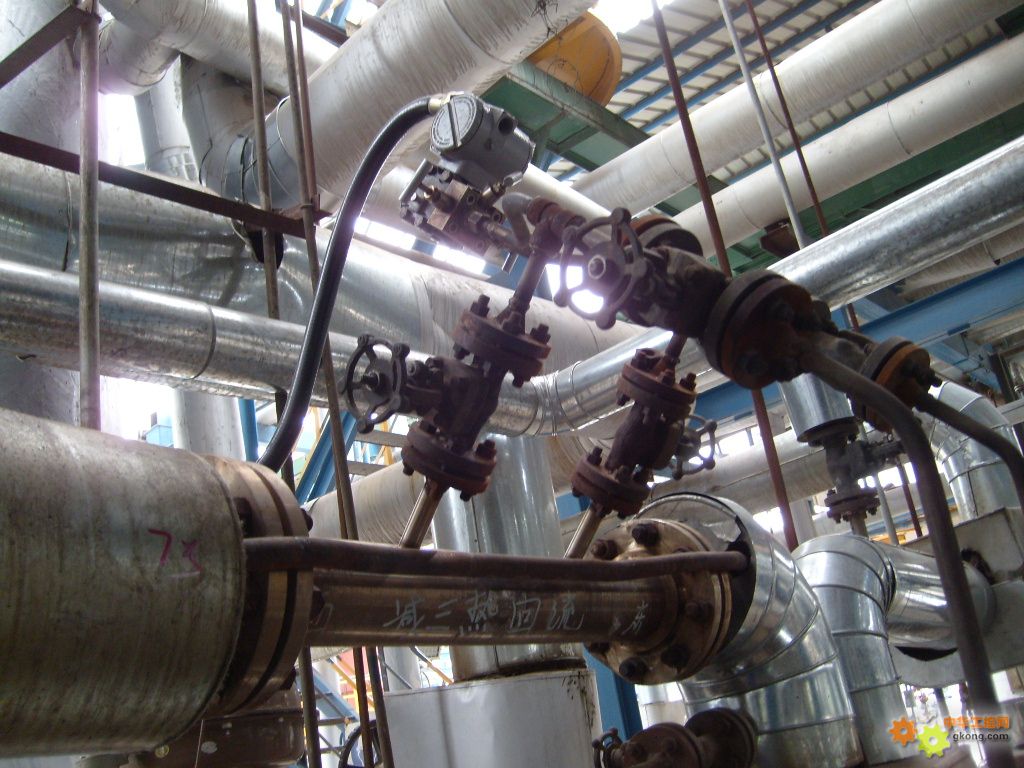

2、安装在高出的楔式流量计虽然节省了伴热能源,但对于以后的维护也是个难度。

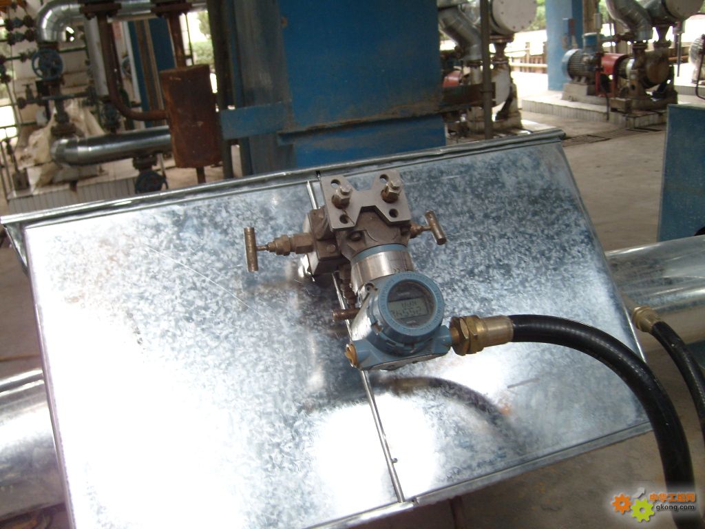

3、保温后的楔式流量计和差压变送器
