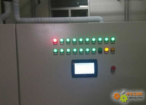

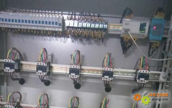

   1、控制系统

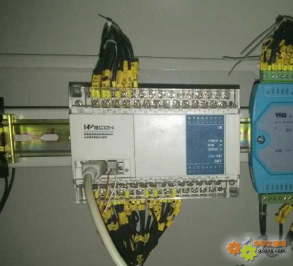

   2、维控LX2N的PLC

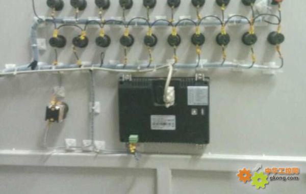

   3、维控LEVI700L的触摸屏

   1、自动控制温度,让出水温度控制在设定区间内,默认设置为50-70度,大于等于70度,罐体里的加热棒就会停止加热,小于50,加热棒又重新启动,无需人控制。
   2、选用700L的触摸屏,经济版,实惠,又好用,可以采集各个地方的温度变量,比如回水温度、罐中温度、出水温度,可以设计过一段时间采集一次,从一秒到几分钟都可以。可以报警,记录报警。画曲线等,好用实惠。
   3、选用40点2n的plc,实现复杂的逻辑控制,再跟屏配合,报警触发切断,根据时间、液位还有罐体温度自动启动或者停止。在触摸屏上操作,简便快捷。

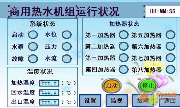

   1、下面是,hmi部分,背景美观,维控hmi高亮屏,显示清晰。各个组成部分清楚分开,文字注释明了。
  下面这张图,各项分开很清楚,系统状态六个指示灯,分别指示它们的运行状态,第二栏是加热器状态,罐体里有八组加热器,显示其启动或者停止。左下角是显示罐体入口、体内和出口的温度,这些都可以实时记录的。右下角的是两个控制,启动和停止泵与加热器。下面四个功能开关用于跳转到其他画面,按键可以设置密码,预防操作人员误操作。

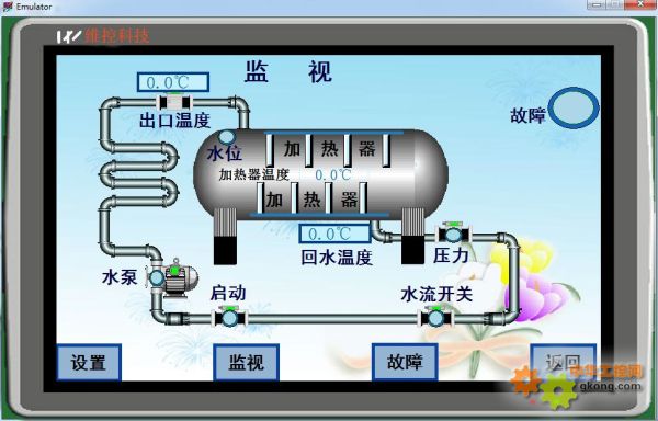

   下面是监视画面,罐体各个位置的温度,加热棒的运行与否,水流方向,泵运行与否以及水流开关等,清楚明了。故障指示灯也可以报警。

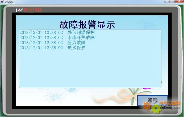

   下面的就是报警的显示画面,当前的报警都在画面上显示,排查方便,方便日后维修检测。

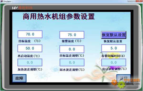

  下面是参数设置,设置后直接写入plc内,根据plc 的逻辑控制各个器件的启停。

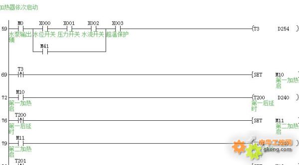

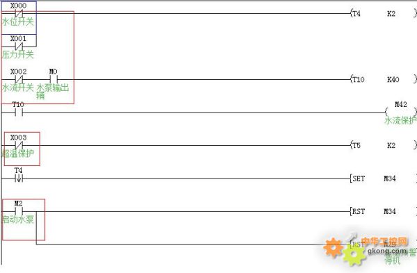

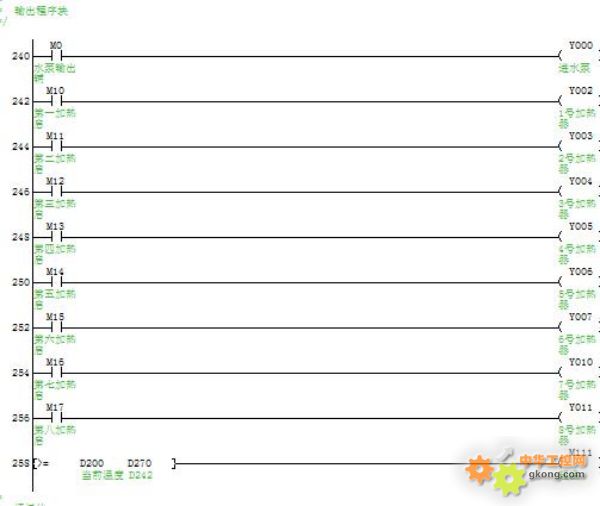

  2、Plc部分,通过rs422跟levi 700L触摸屏通讯,然后用rs485跟温度模块通讯收集温度。下面就是程序控制各个模块。
加热器依次启动。
