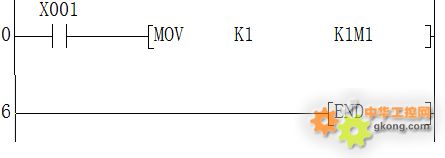

在GX Works2中,对mov k1 k1m1添加注释在哪,谢谢

先要按1显示,再按2软元件注释编辑

左程序后面加;号,后面可编写注释
