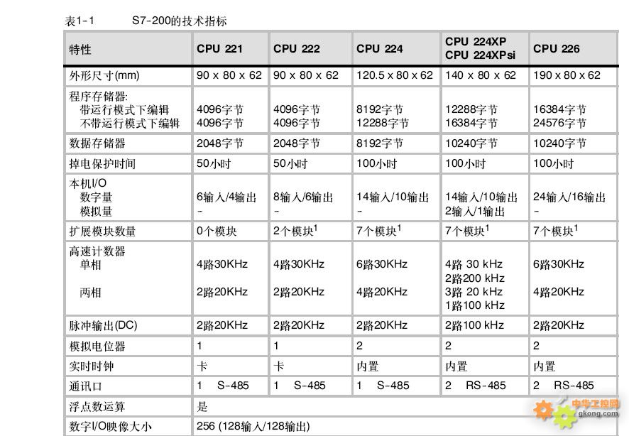

一个程序,点数比较多,程序也比较多,传进PLC后,怎么才能看到PLC本机的内存还剩多少呢?

编制的程序大小你知道,内存容量减去它的大小就应该是剩下的。

呵呵,要是点太多了,300点以上 就不要选S7-200了

呵呵;很少看到能把程序存储区用光的;

226是4096个字,最近做了个智能控制程序,由于PLC没有数组方式,所以只能用穷举法,程序已经接近4096个字了。

以下是引用ypt1234在2013/12/24 16:49:04的发言:
S7-200现在是CN型的,程序存储区比这个要大的多了;

有新的编程手册吗?原有的写的就是4096字,目前用的是CN系列的,特意试了226能够超过4096个字,学习了。
