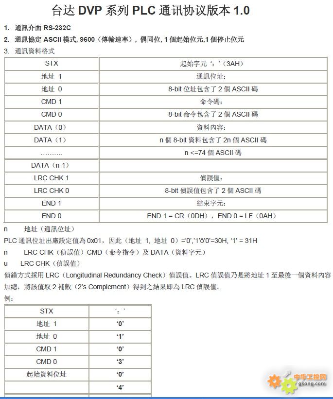

PLC作为从站,单片机做主站,发送指令读取PLC相应地址的数据。然后显示在液晶显示屏上。

是要读plc内部存储区的数据吗

是这样的
PLC里面的一些状态数据需要显示,但是又需要成本低,所以就用12864液晶来显示。。
单片机发送指令读取plc内部寄存器的数值。然后处理显示在液晶上。

发表于:2013/12/23 16:32:36
完全可以,台达PLC说明书中有过介绍,见以下图:
