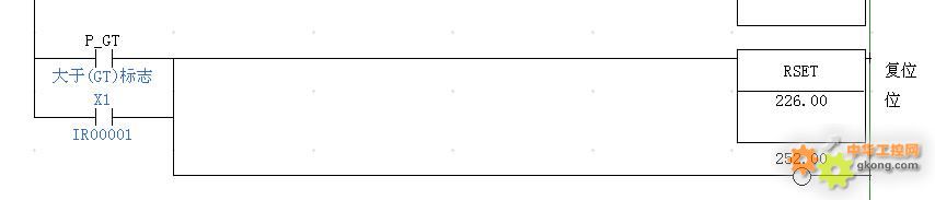

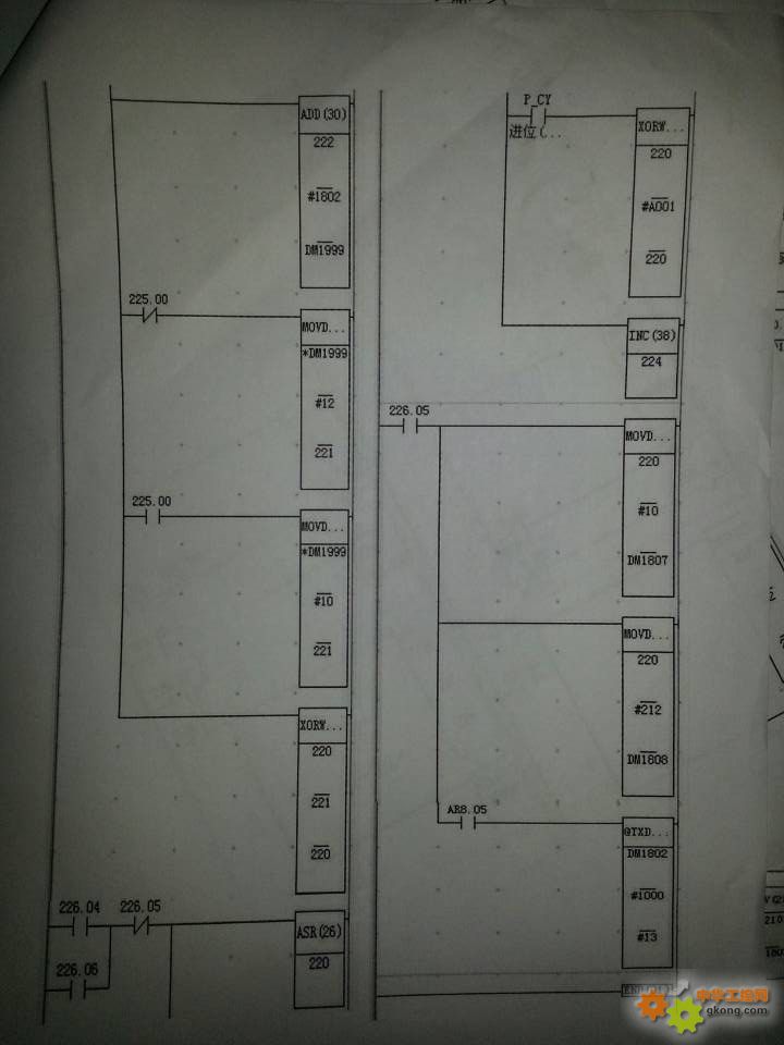

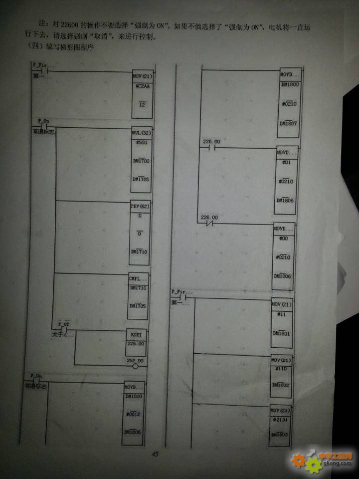

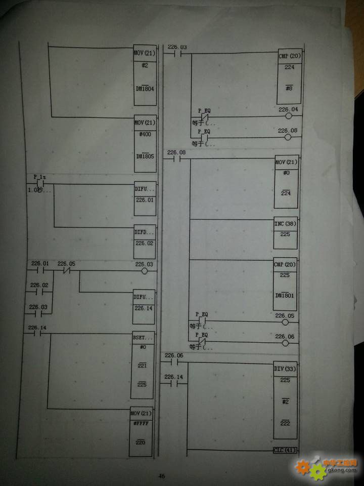

这是一个闭环定位的程序,通过DM1700设定圈数,DM1800设定旋转频率,通过将常开226.00置ON,电机开始工作,但是我在调试的时候出现到达指定的圈数后电机依然不停,只能将常开226.00置OFF电机才停下来。请各位大侠帮小弟看看程序哪里出错了。还有第二个常开P_First_Cycle开始的那5条指令是什么意思?从1s位脉冲开始往后的那些运算也看不懂,是不是一些警报?

我是个菜鸟,欧姆龙CPM2AH PLC用什么软件仿真呢?这个是学校里实验手册上的程序,我实验室调试过,它是个开环的程序。

那有什么可以完全取代掉CPM2AH的PLC呢?我直接用那个来做可行吗?大侠能否帮我看看在第二个P_Fir之前的这段程序(就是第一页的那部分)有没有什么问题。如果我要在X001端外加急停按钮的话,
这样可以实现吗?

大侠能否帮我看看在第二个P_Fir之前的这段程序(就是第一页的那部分)有没有什么问题。如果我要在X001端外加急停按钮的话,在常开P_GT下并联个常开X1可以实现吗?如图
