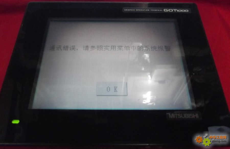

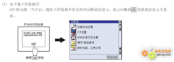

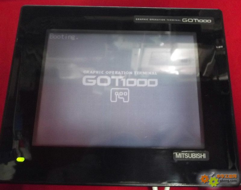

请问新的三菱GT1150触摸屏初次上电显示什么啊?我的上电后仅有亮度,按上面两个角或长按右下角均没有反映啊。另外是否需要加载程序吗?不应该啊。有经验的给说说。谢了!

显示先显示GOT1000的启动画面;
然后进入用户画面的首页;
然后如果没有连PLC进入通讯错误的页面;

呵呵;你的可能只是刚到你手里,是全新原包装的?
不是的话可能已经是故障机了;
三菱 PLC、触摸屏、伺服电机、变频器、数控系统
