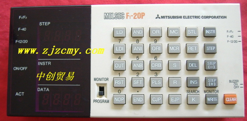

谁有三菱 F1-60MR与计算机连接的编程电缆?

呵呵;不用想了;
用手持编程器或换PLC;

需要模块才能和电脑连接的

这是手编器;可以直接插在F1-60MR上使用;
用电脑需要在DOS下运行MEDOC软件,电脑连接必须加一个A-LINK或F2-20GF1的模块才能用;
