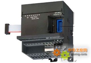

工业以太网是SIMATIC NET的重要组成部分,它作为控制级的应用网络,同单元级的PROFIBUS和现场级的AS Interface共同组成了西门子完整的工业网络体系。
S7-200系统在西门子的自动化产品中由于其功能完备且小巧灵活,深受国内用户青睐, 在同档次产品中具有很高的市场占有率。
CP 243-1 是一种通讯处理器,设计用于在S7-200 自动化系统中运行。它可用于将S7-200 系统连接到工业以太网(IE)中,有助于 S7 产品系列通过因特网进行通讯。与S7-200其它扩展模块一样,CP243-1以太网模块通过总线电缆,即可与S7-200简单地连接起来。CP243-1上带有一个RJ45口,可实现通过RJ45的以太网网络连接。模块见下图1:
图1:工业以太网模块CP243-1
? 工业以太网模块CP243-1技术规范
型号 6GK7 243-1EX00-0XE0
模块结构 S7-200 扩展模板
传输速率 10 Mbit/s 和 100 Mbit/s
闪存大小 1兆字节
SDRAM 存储大小 8兆字节
接口
连接到工业以太网(10/100Mbit/s) 8针RJ45插座
组态软件 STEP 7-Micro/WIN (V3.2 SP1 和以上)
尺寸(W×H×D) 71.2×80×62 mm
重量 约150g
外部供电电压 24VDC;(-15%~+20%, 20.4至28.8VDC)
功率消耗 1.75W
电流消耗 从 S7-200 总线供电:55mA
外部 DC24V供电:60mA
模块最大连接数量 最多8 个S7 连接(XPUT/XGET 和READ/WRITE)+ 1 个STEP 7 Micro/WIN 32 连接
允许环境条件:
? 工作温度
? 运输/储存温度
? 相对湿度,最大
? 安装高度 水平安装,0℃ 到 +55℃
垂直安装,0℃ 到 +45℃
-40℃~+70℃
95%,+25℃ 时
海拔2000m以下,海拔越高,冷却越没有效果,需要降低最大工作温度。
保护等级 IP20
以太网标准 IEEE 802.3
标准 CE 标记UL 508 或 cULus
CSA C22.2,Number 142 或 cULus
FM 3611
EN 50081-2 / EN 61000-6-4
EN 60529
EN 61000-6-2
EN 61131-2
启动时间或复位后的重新启动时间 约10 秒
用户数据数量 作为客户机:对于XPUT/XGET,212个字节
作为服务器:对于XGET 或READ,222个字节
      对于XPUT 或WRITE,212 个字节
? 西门子以太网模块CP243-1功能
CP243-1以太网模块独立地处理在工业以太网上传输的数据。
通讯是基于 TCP/IP 协议的,可以作为通讯的客户端或服务器,从而使S7-200 CPU可以通过以太网和其它 S7 控制系统或PC之间进行通讯。
可以建立八个连接。
