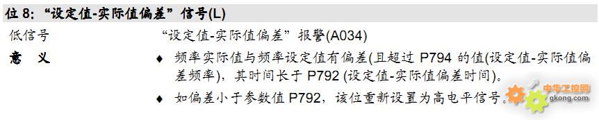

这个报警提示是什么意思呢??
根据这个提示去查状态字中的位8的电平信号到底是怎么样的?
查找频率设定值、频率实际值到底是多少?参数设定值又是多少?控制监控时间设定是多少?

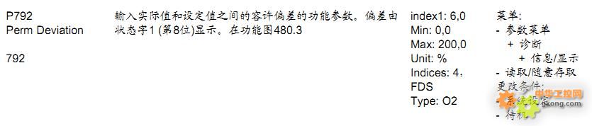

查参数P792的设定是多少?P794设定值又是多少??

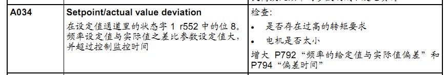

要查找触发报警的根源,频率设定值与实际值之差比参数设定值大,并超过控制监控时间?触发这个报警的逻辑条件是怎么样的,一点一点的去查啊。。。。我想你得想办法一直监控频率设定值和频率实际值,并对他们进行比较,用专用的仪器去测试一下吧。。。会不会是内部测量频率实际值的电路上面出了点问题呢?

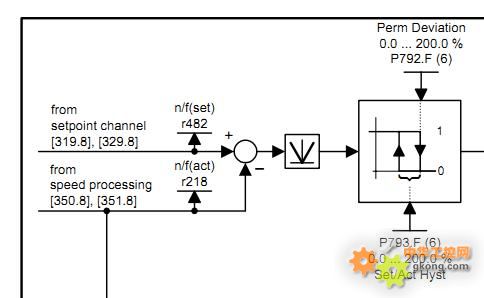

根据P792查功能图480.3
根据这个功能图再研究研究吧。
由于我没有深入研究过这个东西,你对照着它的矢量大全慢慢的研究吧,应该会找到结果的。。。
