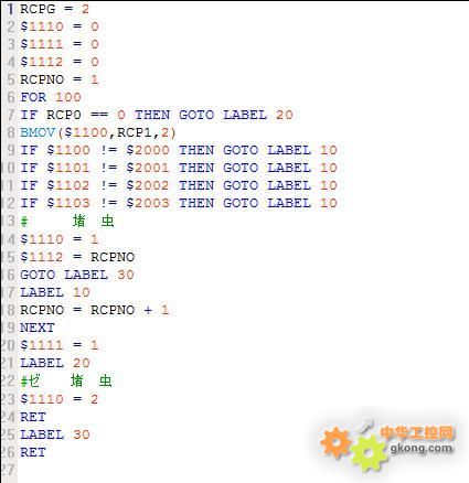

哪位大虾能指导下,台达人机界面想创建用户和密码,用户和密码创建了 ,如果登陆时用户名和密码没错误就可以登陆,怎么实现呢?谢谢了!

你可以使用连续的寄存器来存贮比对多个字符的.你的Label 没有结束的,所以会一直执行到最后一个Label.如果是子宏可以使用 RET跳出,是主宏可以使用END。即每个Label后加个这个,或者建立个结束Label,使用Goto 跳转至结束Label。
