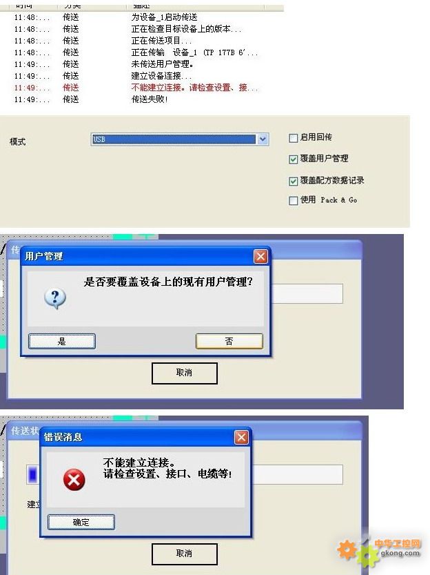

为什么一直都连接不上啊,请高手指教!非常感谢

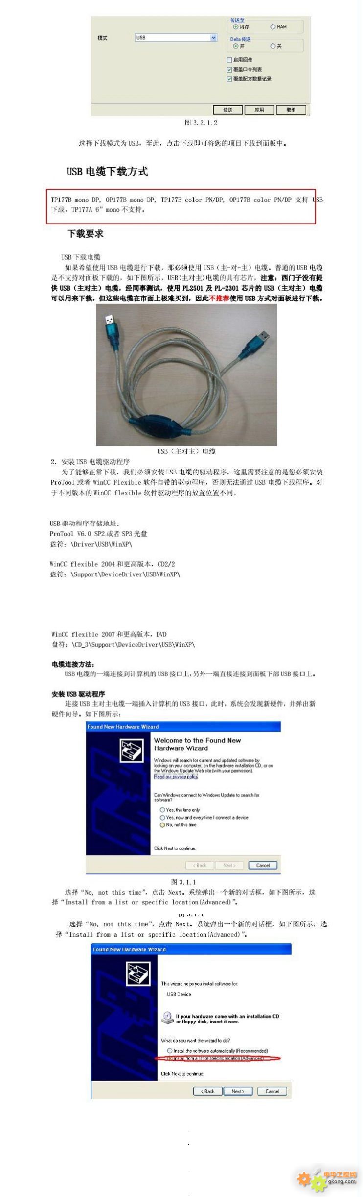

给你截图手册上,可以看看

错误提示内容就是要检查的内容啊。

1,通讯电缆
这种可能性比较大,可以试试西门子原装PPI电缆;
2,软件版本
我遇到过这种问题,SP3死活连不上,回到公司把SP3卸载了换SP1又能连上
3,系统问题
未经证实,我电脑是WIN7,所以做了个XP的虚拟机,但是我发现有的软件用虚拟机可以(例如micro/WIN),但是有的软件虚拟机又不大好使

你用的TP177B带网口吗,用网线下载较好还快,用usb的下载线就是经常提示通讯不上。还有最好把杀毒软件关闭……

很可能是通讯电缆问题,我也碰到过。换原装的OK。
