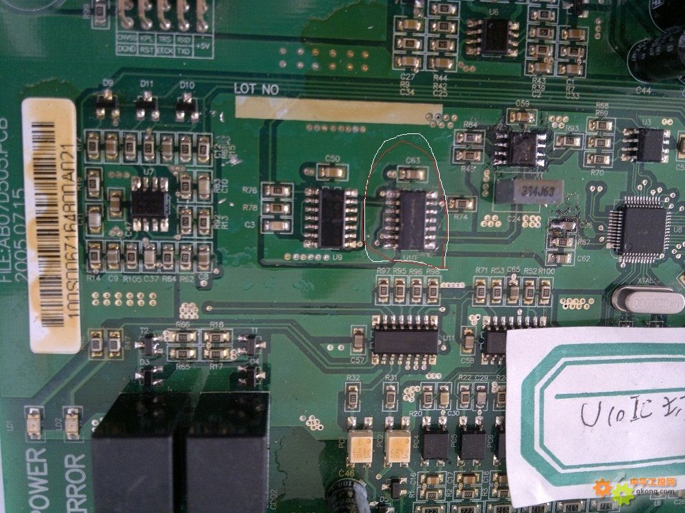

海利普2.2KW上电一直闪DSP2.0

图里U9和U10是一样型号 的

在5.5KW的板上U10 08CDLHK

楼主,问题解决了吗,请问是如何解决的?

还是要看4脚 6脚连到哪里去了,是本来该连,还是不该连。找到短路的原因。
