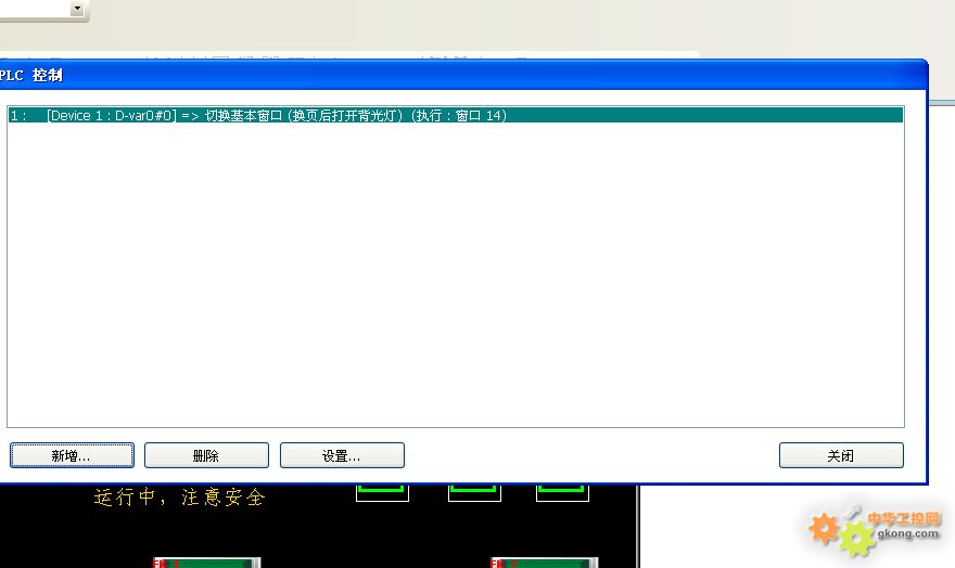

我以前在EB500软件里做的报警显示元件,放到EB8000里怎么弹不出来,是用PLC控制一个数据寄存器,做到自动切换画面。现在怎么做不出来,请高手指导

触摸屏里面的《PLC失之控制》里面设置了控制内容没有?一般设定为D0打开窗口。

发表于:2013/12/21 19:19:18
我已设定为D0打开窗口。

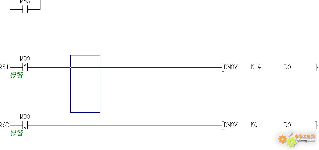

发表于:2013/12/21 19:20:11

发表于:2013/12/22 15:25:50
可以实现

发表于:2013/12/23 0:30:27
DMOV是32位传送,把D去掉看行不行。然后把那个M90的下降沿指令行不要了。一般翻页后会自动恢复的

发表于:2013/12/23 8:50:14
下降沿那个应该有

发表于:2013/12/24 19:19:50
现在搞定了,谢谢大家。D的数据类型选错了
