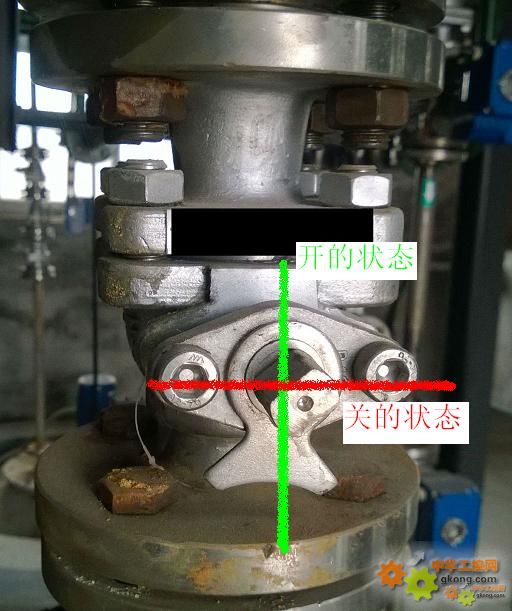

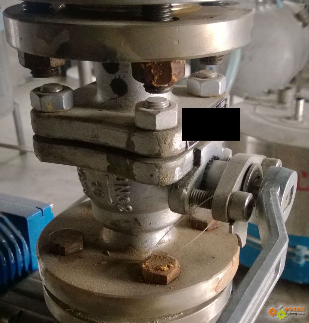

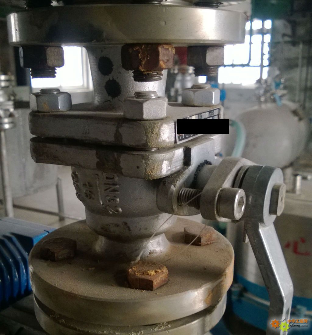

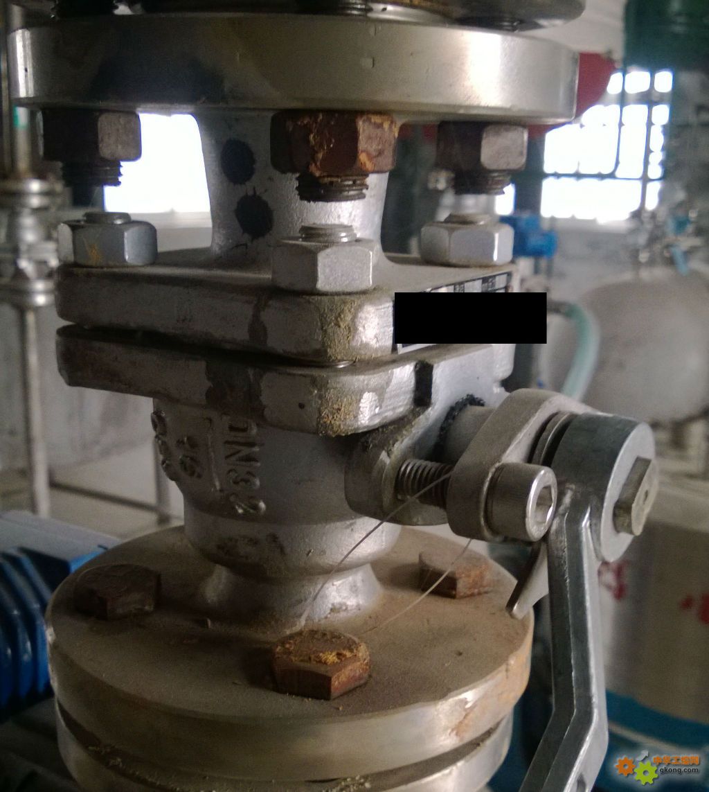

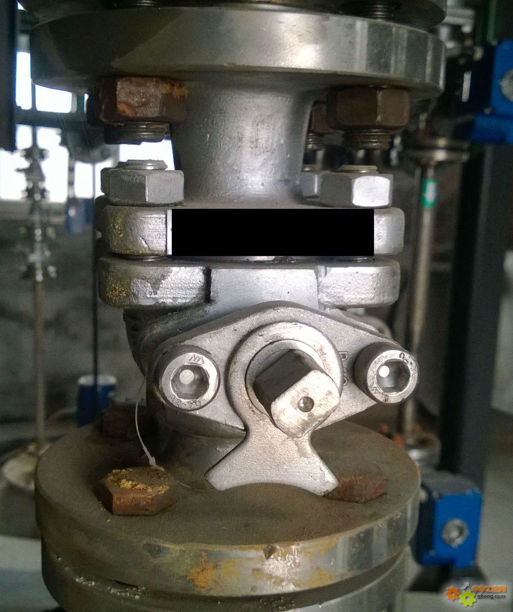

某厂的阀门做工还是不错的,只是细节有待改进
阀门打开是这个样子的,按上手柄也还不觉得什么
但是当关闭的时候就觉得不对了,容易让人产生误解
当时我以为关严了的阀门实际上是这个样子的
其实只有手柄处于这个位置才会顺利关闭

这个都是以手柄为准,阀杆要是四角的才容易搞错。

1楼正解,这种阀一般都是这样的,不容易搞混。

不是说搞混,是在你着急关闭的情况下,螺丝回卡到阀门手柄,给人造成错觉。
