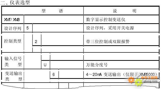

偶听人说起一种型号为XMB52U6HL的智能数字显示控制变送仪,但现在无法确定型号中各个数字符号的具体含义是什么,有哪位知道请赐教,谢谢!

我记得大致是:
5 开关电源
2 带三位控制或双限报警
U 万能输入
6 4-20MA输出

在网上查到的,只突出了有关部分,不知可否做参考,见下图:

十分感谢!表情
