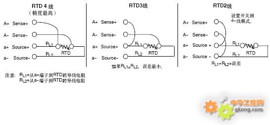

(1)四线制就是从热电阻两端引出4线,接线时电路回路和电压测量回路独立分开接线,测量精度高,需要导线多。(2)三线制就是引出三线,Pt100B铂电阻接线时电流回路的参端和电压测量回路的参考为一条线(即检测设备的I-端子和V-端子短接)。精度稍好。(3)两线制就使引出两线,Pt100B铂电阻接线时接线时电流回路和电压测量回路合二为一(即检测设备的I-端子和V-端子短接、I+端子和V+短接短接)。测量精度差。

一般用的三线制最多,PT100的热电阻。

两线制用的多

但经常出问题

三线制精度能满足一般的工控需要

20年前的热阻大部分都是两线制接法,现在都是三线制接法,实验室基本上是四线制接法
