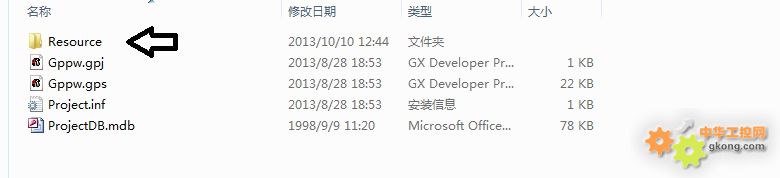

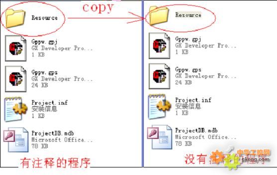

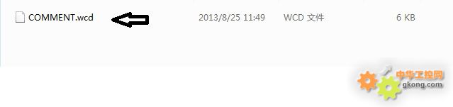

方法1:
1,相同项目(软元件分配类似);
2,GX Developer编程软件;
程序文件夹内的注释文件可否如下图替换:(有没有试过或用过这方法的?)
把第三步的文件“复制”到新程序里面就可以了;

发表于:2013/12/19 20:00:08
以下是引用ascent在2013/12/19 19:19:58的发言:
直接复制的目的是什么呢。
你写两个一样的程序,其中一个程序加注释,然后你把有注释的如图复制到没有注释的文件夹内。再打开编写的程序看看。

把有注释的RESOURCE文件夹复制到有相同注释要求的工程里面,是不是这样?
思想决定高度
24523
zzn6737
文章数:11989
历史总积分:24523
注册时间:2006/9/18
发表于:2013/12/19 20:31:40
以下是引用liuxd6909在2013/12/19 20:29:49的发言:
是的。
