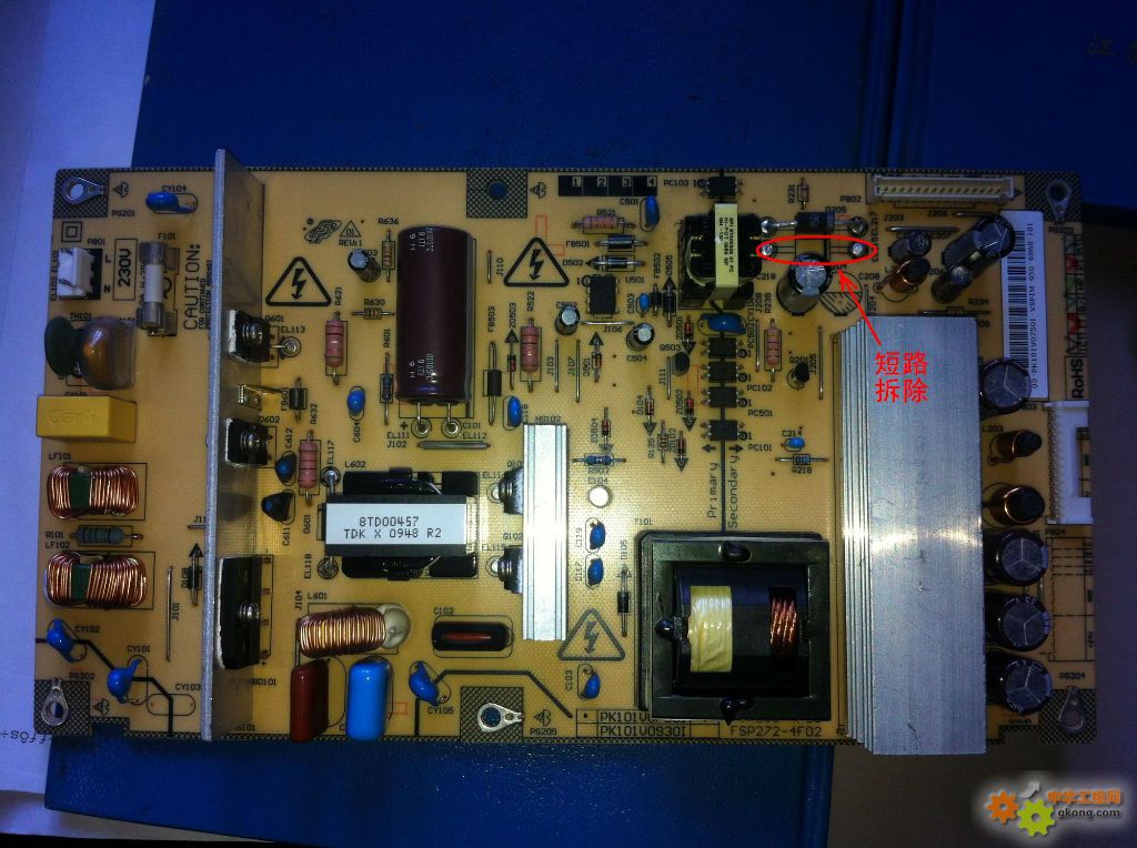

同事的一台东芝40CV550在收视过程中”卜“的一声没有了图声,电视机指示灯也不亮了,完全无反应。电话我修理。我直管判断电源板出故障了,煤时间上门叫他自己把电源板拆下带单位修。
修理过程:电源板单独上电,测试待机5V没电,测量300V直流正常,待机电源震荡芯片为一体式的芯片A6251M,断电测量5V电源输出的正反向为0,再测整流管为2个SB560肖特基二极管并联的,短路,断开一个再次测量,有一 个 SB560短路了 ,更换后5V电压正常,同事带回家试机,恢复正常

呵呵,40寸的液晶呀,过保修期了吗?
我上次修一台老21寸CRT电视也是,开关管击穿,更换后通电连烧两个5A的保险管,再查竟然是电源前级4只整流管击穿,麻痹大意呀。
