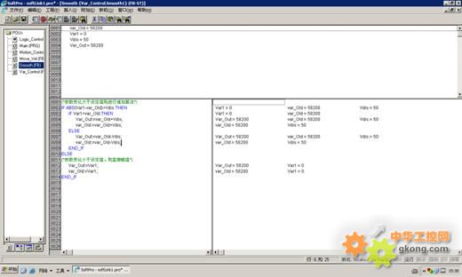

? 为了防止电机转速突变,影响实际机械设备,所以做了一个平滑算法,算法如下。
? 此功能块为FB块,2个电机转速的平滑都调用此FB块
? 判断当前转速与前一次转速比较,如果大于参数值,则每次变化参数值,如果小于参数值则直接变化。
? 此方法有效的避免了速度突变对机械影响。
