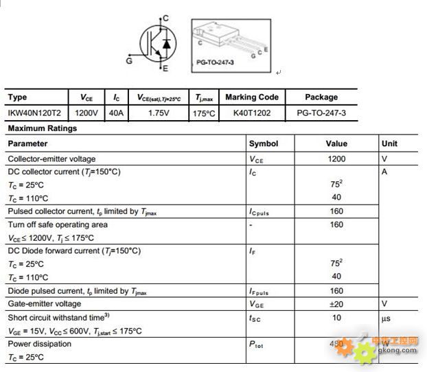

用这个吧!什么都不用考虑了!
问题是什么原因引起经常烧管,过载?过压?过热?………
