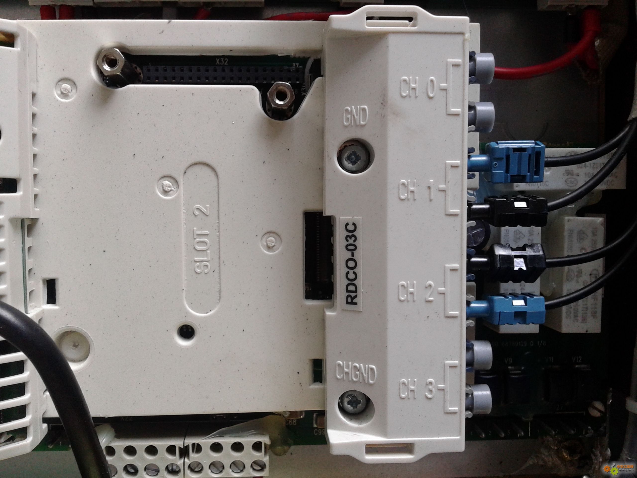

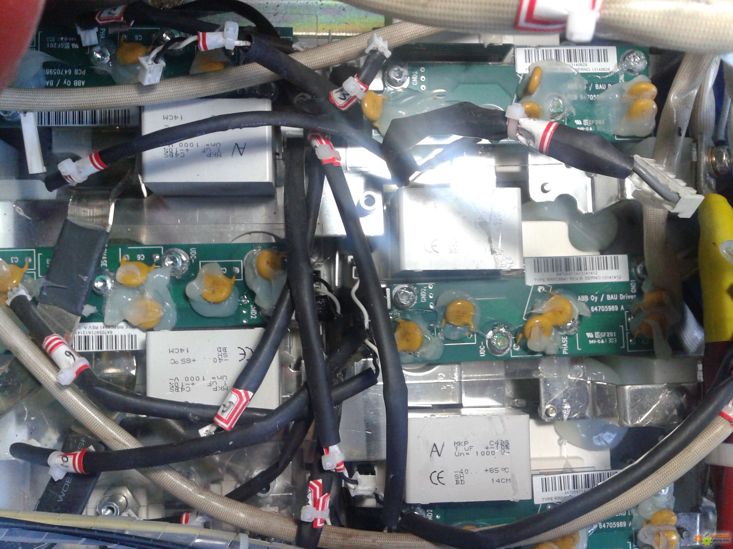

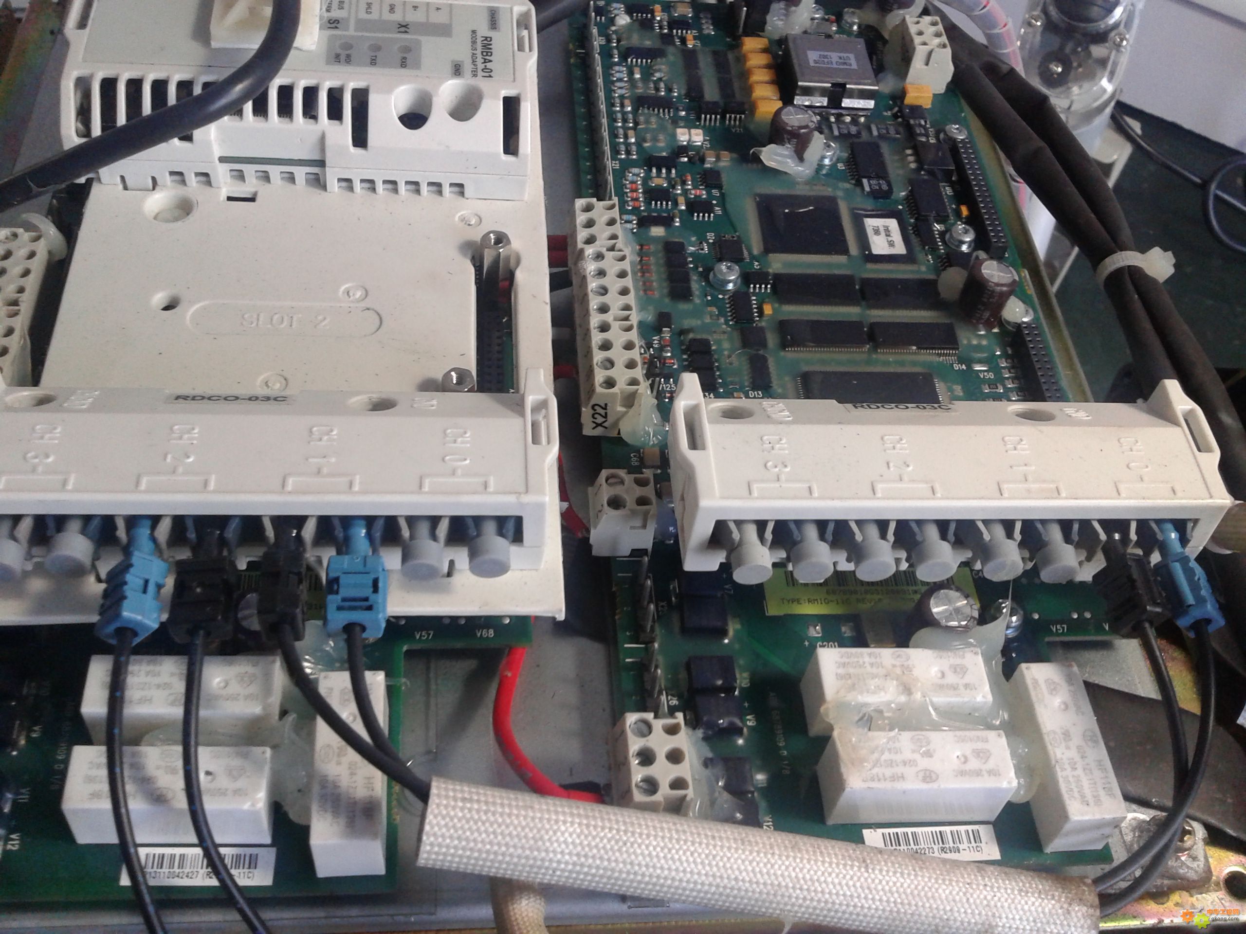

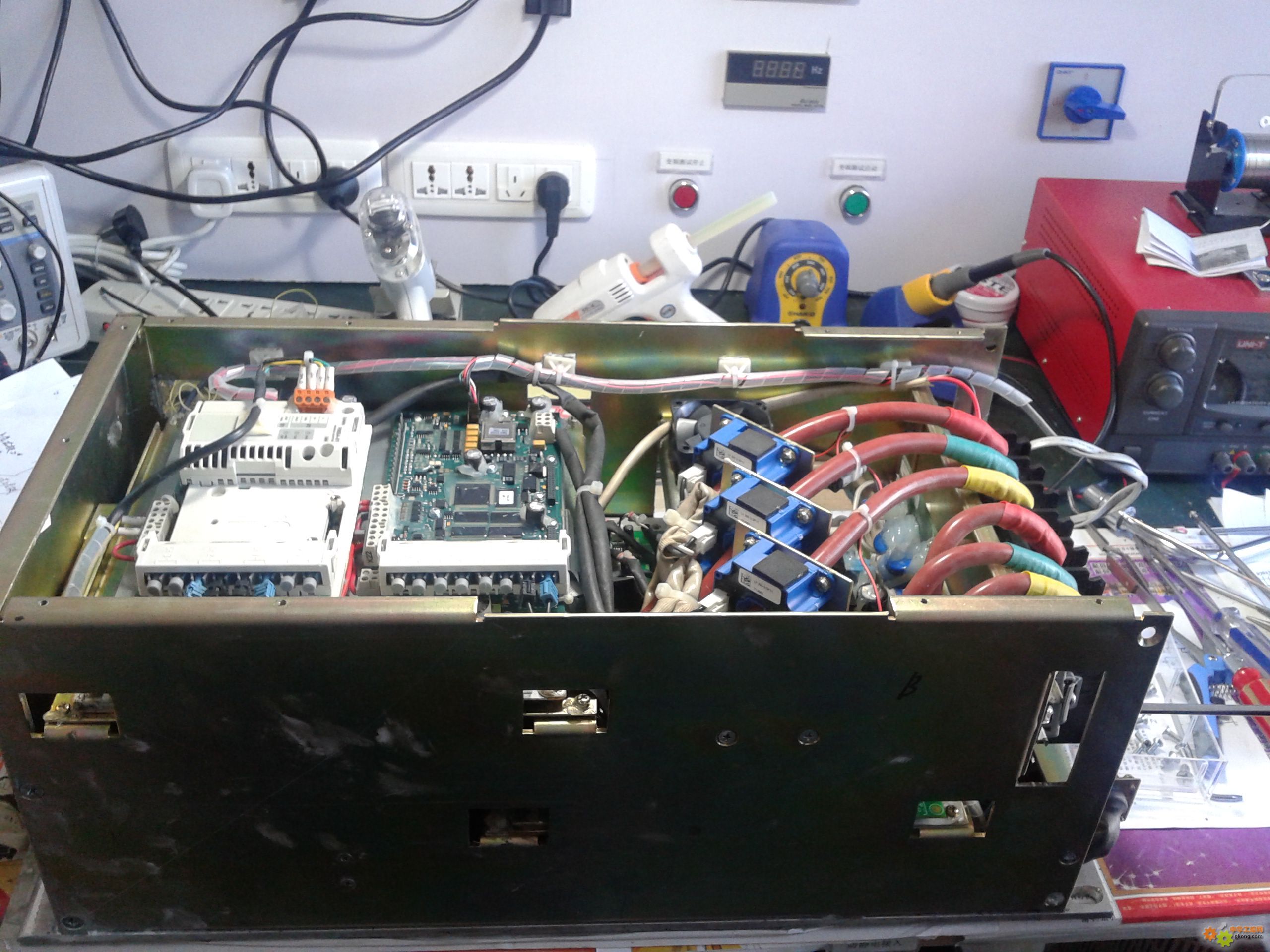

1、变频器铭牌
2、6个IGBT
3、光纤通讯
4、主板
5、通讯板
6、外形够结实
