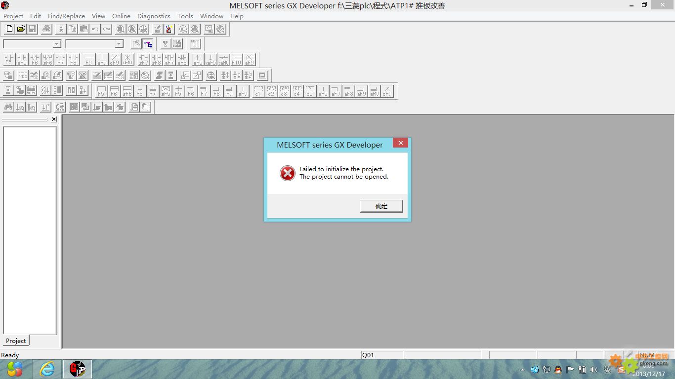

三菱编程软件打开工程或创建新工程时报错

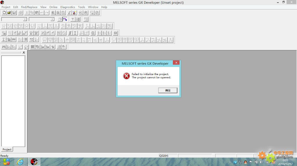

发表于:2013/12/17 0:07:31
第一二个图为打开工程时报错,第三个为新建工程时报错

发表于:2013/12/17 0:21:14
回复 #1楼 492556581
之前这个英文版都是OK的能正常使用,就因为今天安装一个中文版的打不开,然后在安装以前英文版的就不行了

发表于:2013/12/17 6:13:32
目前能告知你的只能是彻底卸载你的软件并重新安装它,但是不一定能解决问题。
如果你不介意没有语句表的编程方式的话或许你可以安装GX Works软件。
最后,即使现在啥都不干,在目前的状况下,你只需要在工程(Project)下面选择启动另外一个GX Developer,不关闭这个错误的GX Developer,在新开启的GX软件中,你仍然可以正常使用。
Good Luck~

发表于:2013/12/17 9:07:36
要加装安装环境什么的,我的也出现过,现在重启就行了

发表于:2013/12/17 9:11:04
一般是系统有问题

发表于:2013/12/17 9:58:46
找个新版本的EnvMEL装一下试试

发表于:2013/12/17 20:46:22
删除程序,然后在注册表把带GX DEVELOPER的删除或者重命名成GX developer2之类的(不跟原来一样即可),
再重装一个
我以前就这么解决的
