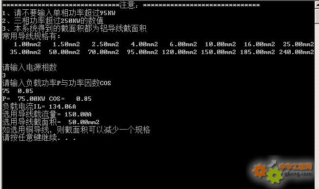

发份导线选取的软件,供新人参考,程序是自己写的,仅供参考,详细资料请参考电工手册。

使用方法:根据提示先输入电源相数3或1按回车输入。再输入功率与功率因数 功率与功率因数中间用空格格开

楼主可以改成默认是计算铜导线,相对用的较多。

现在把铜导线的内容加进去了,谢谢3楼朋友提出的意见。另外有伺服电子齿轮比、转矩-轴线力等的计算程序。不知道有没有想要的朋友。

75KW电机 实际中用70或95的电缆较多 50铝芯线感觉是小了一点。不知道是我们平时使用得太保守还是楼主设计大胆
